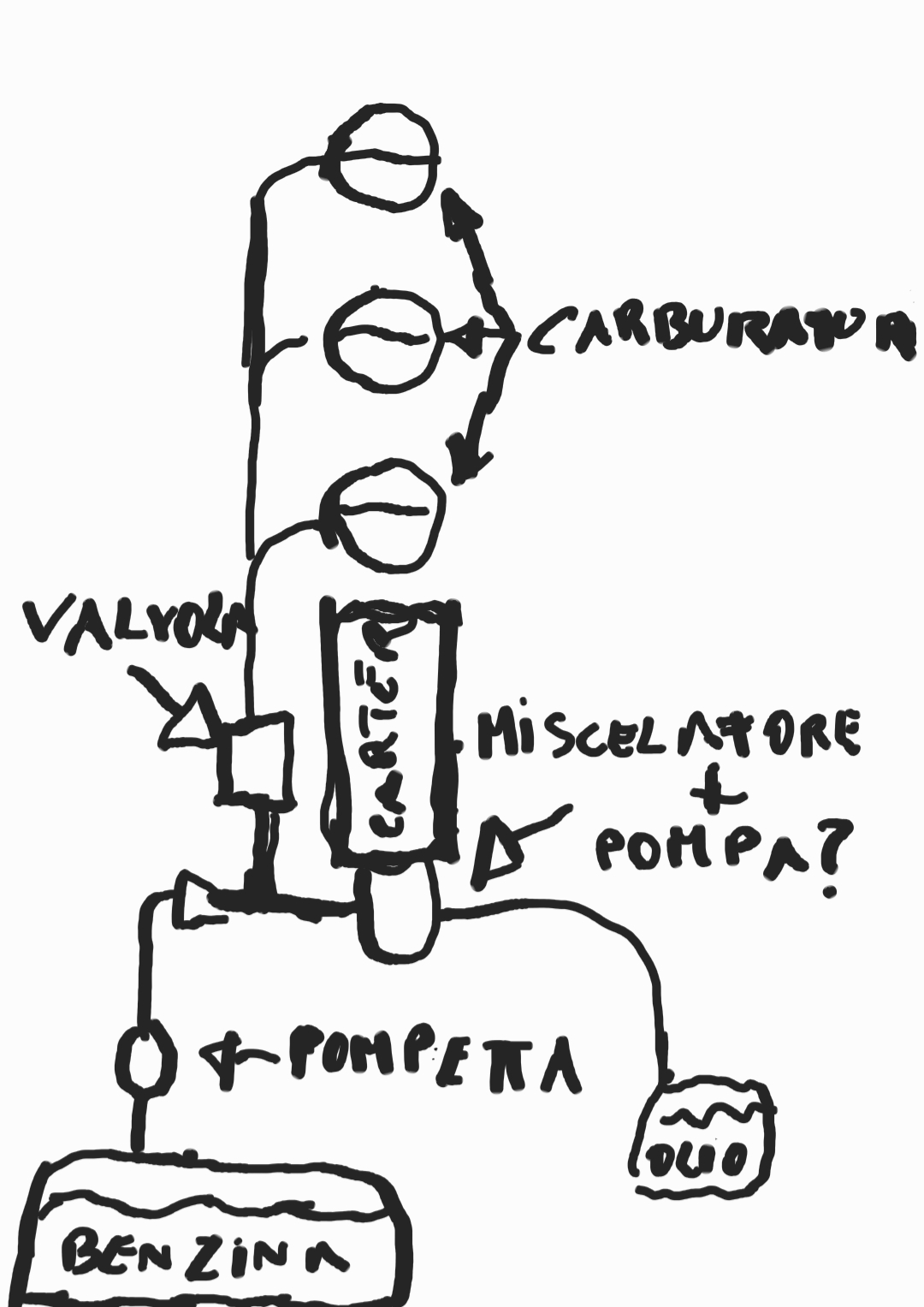

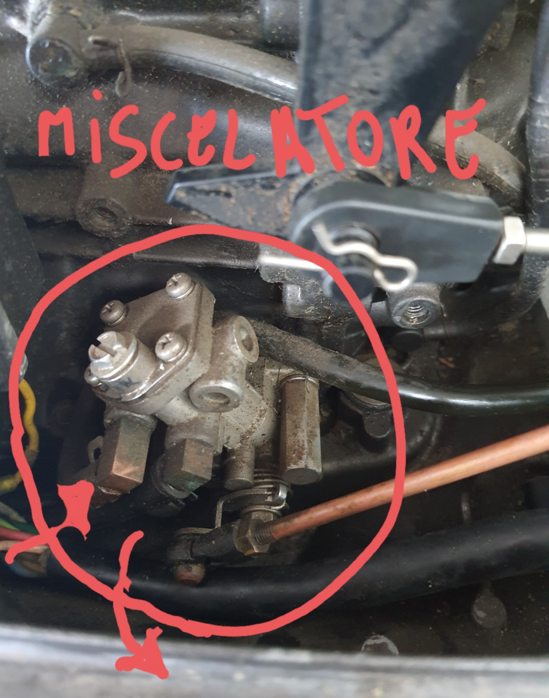

salve ragazzi,avrei un problema di alimentazione della benzina in un motore fuoribordo tricilindrico da 25 cv,praticamente la valvola a pressione/depressione funziona,il filtro benzina è pulito,ma sta di fatto che il motore prende giri solo se gli pompo il carburante manualmente, con la pompetta di gomma premi e lascia,altrimenti non va oltre poco più del minimo,ora è possibile che la colpa sia del miscelatore che dovrebbe dare gli impulsi alla valvola?

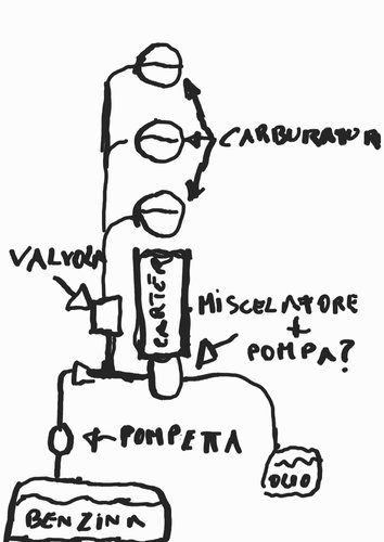

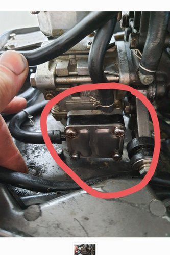

allego qualche immagine per capire meglio

le vaschette aprono e chiudono gli spilli correttamente,il punto è che non ho capito quale sia esattamente la pompa, perché quella con le membrane dovrebbe essere una semplice valvola di non ritorno a doppio effetto,ma l'elemento pompante cioè che spinge meccanicamente la benzina quale è? perché ovviamente
non ha abbastanza forza oppure è possibile che siano i carburatori che con la loro aspirazione ciclica riscucchiano la benzina nelle vaschette?
ripeto, se pompo manualmente a forza la benzina proveniente dal serbatoio il motore gira alla grande...

Probabilmente c'è una pompa a membrana con una valvola in aspirazione e una in scarico.
Di solito è così nei motori a carburatore.

siamo d'accordo ,la pompa a membrana... ma la benzina gli deve essere spinta da qualcosa... perché questa pompa di questo motore ha solamente 2 fori uno di entrata ed uno di uscita,non ha alcun meccanismo esterno che la faccia muovere per forzare il passaggio della benzina al suo interno,ma è solo un organo passivo per così dire,possiamo fare un paragone con una turbina,è si una pompa se colleghi i tubi alla chiocciola ma ci deve essere l'albero centrale che mette in moto il fluido

Premetto che non è propriamente il mio settore e che non conosco il sistema.Ma nell ultima foto si vede una pompa a membrane potrebbe essere le è simile a quelle usate sui decespugliatori e di solito qualche problema lo danno.Prova a controllare la mandata di benzina zzo per pezzo dall inizio alla fine

di nuovo.. i tubi sono sgombri.. il filtro appena cambiato... la pompa che voi chiamate così è (almeno nel mio caso) solo una valvola di passaggio a senso unico... non ha alcuna interazione con l'esterno se non i 2 attacchi di entrata ed uscita,non vedo il modo in cui la membrana dovrebbe spingere la benzina, attivamente,non è neanche comunicante con l'interno del motore che "potrebbe "creare l'effetto spinta e risucchio caratteristico dei 2t

ho provato a mettere una T sul carburatore più in alto ad un tubo spia,e la benzina ci arriva,ma evidentemente non con la giusta pressione per mantenere piene le vaschette di 1 carburatore di 2 o di tutti e 3..
