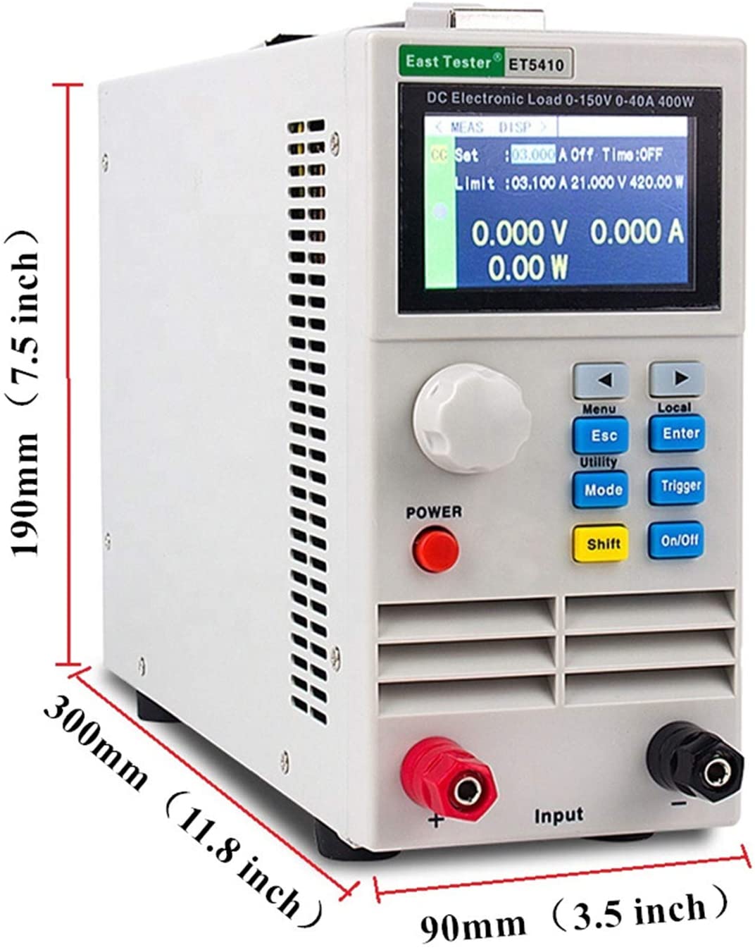

Salve amici, ho avuto l''occasione di prendere a buon prezzo, un carico elettronico, strumento che mancava nel mio modesto angolo laboratorio... ed ho preso il seguente, ET5410, 150v 400w 40A.
Siccome non conosco ancora le varie funzioni e i vari tipi d'impiego possibili mi chiedevo se qualcuno di voi già in possesso dell'apparecchio potrebbe illuminarmi...o comunque segnalare qualche link dove poter vedere il funzionamento, ad esempio per scarica batterie oppure prova alimentatori ecc.
allego una foto... il mio è in arrivo a breve.

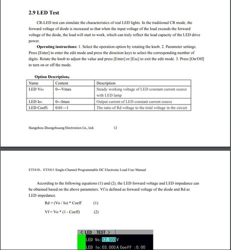

sempre in merito alle possibili applicazioni del carico elettronico in questione, secondo voi, provare le barre led delle tv sarebbe possibile?
Sul manuale leggevo che è possibile testare led, assorbimento ecc... mi chiedevo se fosse possibile testare una barra di led ad esempio da 7 led di circa 5v cadauno e verificare l'accensione della barra.
Lo strumento risulterebbe molto utile a riguardo in quanto con un normale alimentatore difficilmente si superano i 30v. Invece con questo carico elettronico possiamo arrivare a 150v.

Non credo proprio che puoi fare quello che vorresti , quello è un carico variabile che ACCETTA tensioni che arrivano a 150 V ma lui non le genera , non è un alimentatore.

il dubbio mi era venuto leggendo la traduzione della pagina del manuale "LED test" di seguito...:
"Il test CR-LED può simulare le caratteristiche delle luci a LED reali. Nella modalità CR tradizionale, il
la tensione diretta del diodo viene aumentata in modo che quando la tensione di ingresso del carico supera quella diretta tensione del diodo, il carico inizierà a funzionare, il che può riflettere veramente la capacità di carico dell'unità LED potenza".
