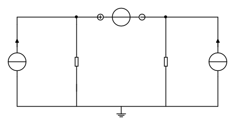

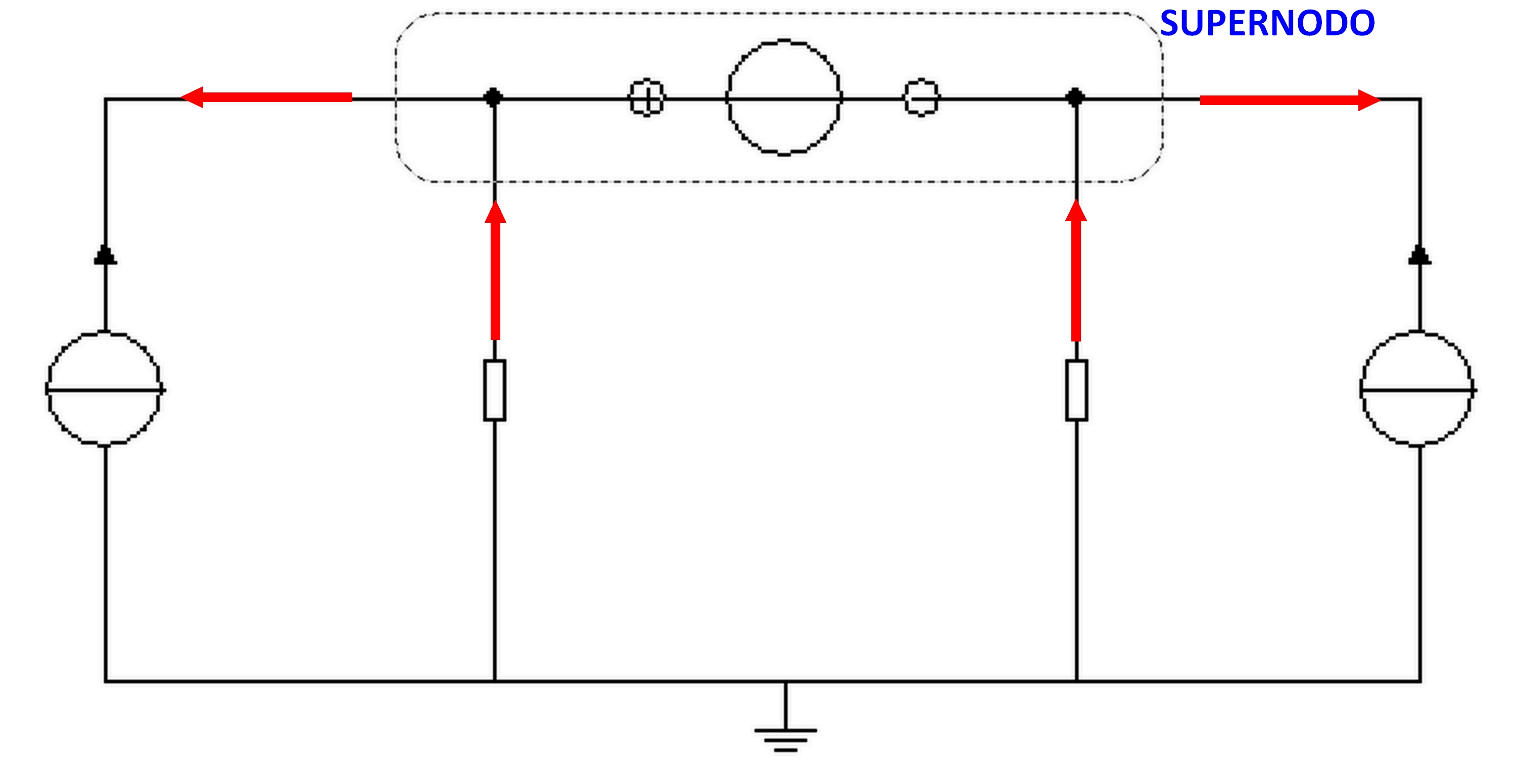

Ricordavo che quando si applica il metodo dell'analisi ai nodi, i versi da attribuire alle correnti afferenti nel nodo in cui applicare la LKC fossero assolutamente arbitrari.
Ma lo stesso vale anche se sono presenti generatori indipendenti di corrente? Nello specifico, se è presente un generatore che, come da disegno
in cui viene definito il verso della corrente, quando applico la LKC al supernodo bisogna necessariamente attenersi a tale verso? O si potrebbe attribuire alla corrente che entra nel supernodo un verso opposto a quello ''impresso'' dal generatore? :oops:
Grazie mille a tutti :-)

Se la memoria non mi inganna (*), perché parliamo di riminiscenze scolastiche di 34 anni fa :mrgreen: , il verso delle correnti è arbitrario, in quanto, in presenza di più generatori non puoi sapere a priori quale sia il verso delle correnti nelle singole maglie.
Quindi, volendo, potresti anche impostare tutti i versi delle correnti in senso opposto a quello del generatore presente nella singola maglia: una volta risolto il sistema, i valori di corrente che, eventualmente, ti risulteranno negativi, di segnaleranno che il verso reale della corrente è opposta rispetto a quella da te impostata.
