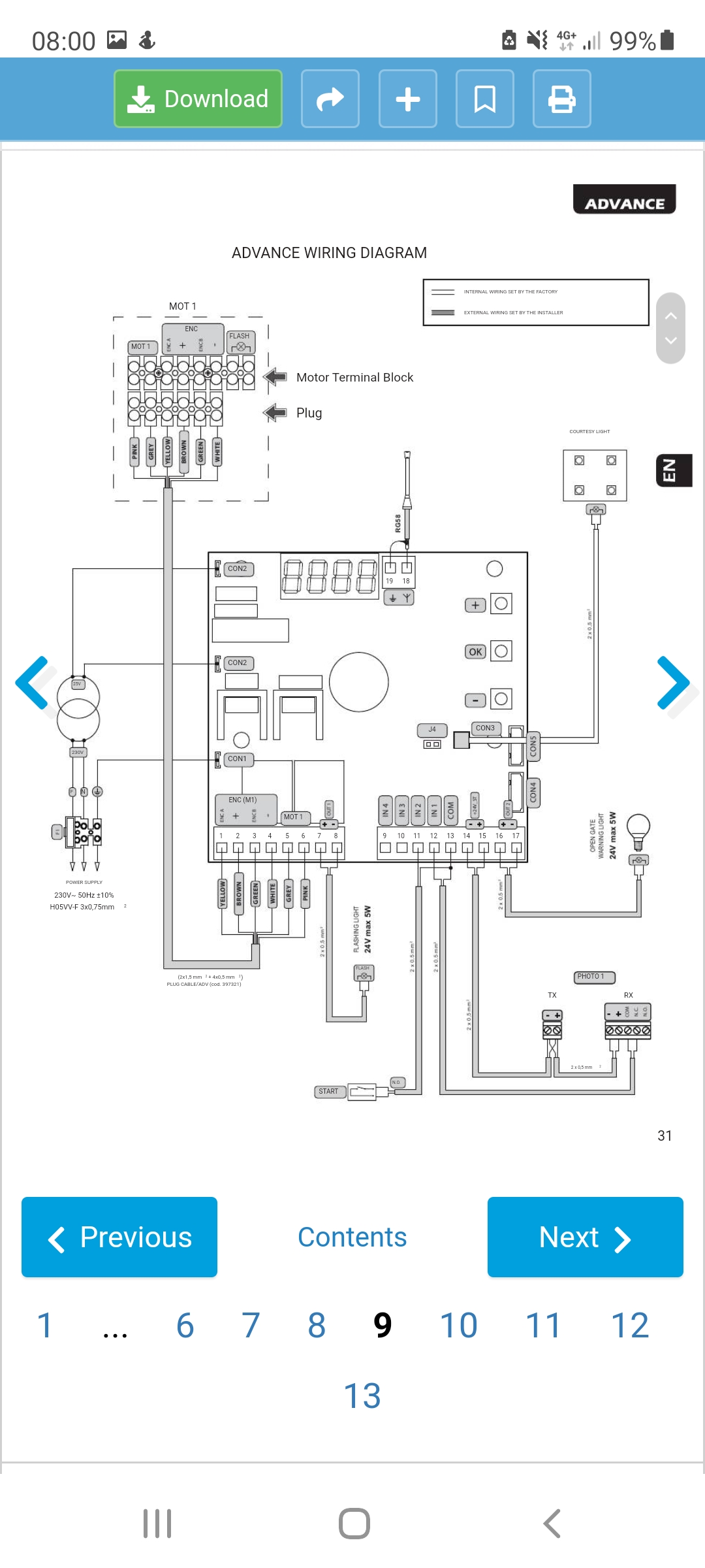

Buongiorno a tutto sono nuovo del forum e spero di trovare qui delle idee per realizzare l apertura e la chiusura della porta basculante del box.
Ho un motore della DEA già installato per motorizzare la basculante. Ho installato vari sonoff per gestire la porta da remoto. Visto che ho in casa living now volevo gestire tutto da una solo app. Come posso fare utilizzando
I moduli della bticino living now??
Grazie del vostro aiuto
Foto UtenteDany81
Messaggi: 17
Iscritto il: 5 set 2021, 9:09

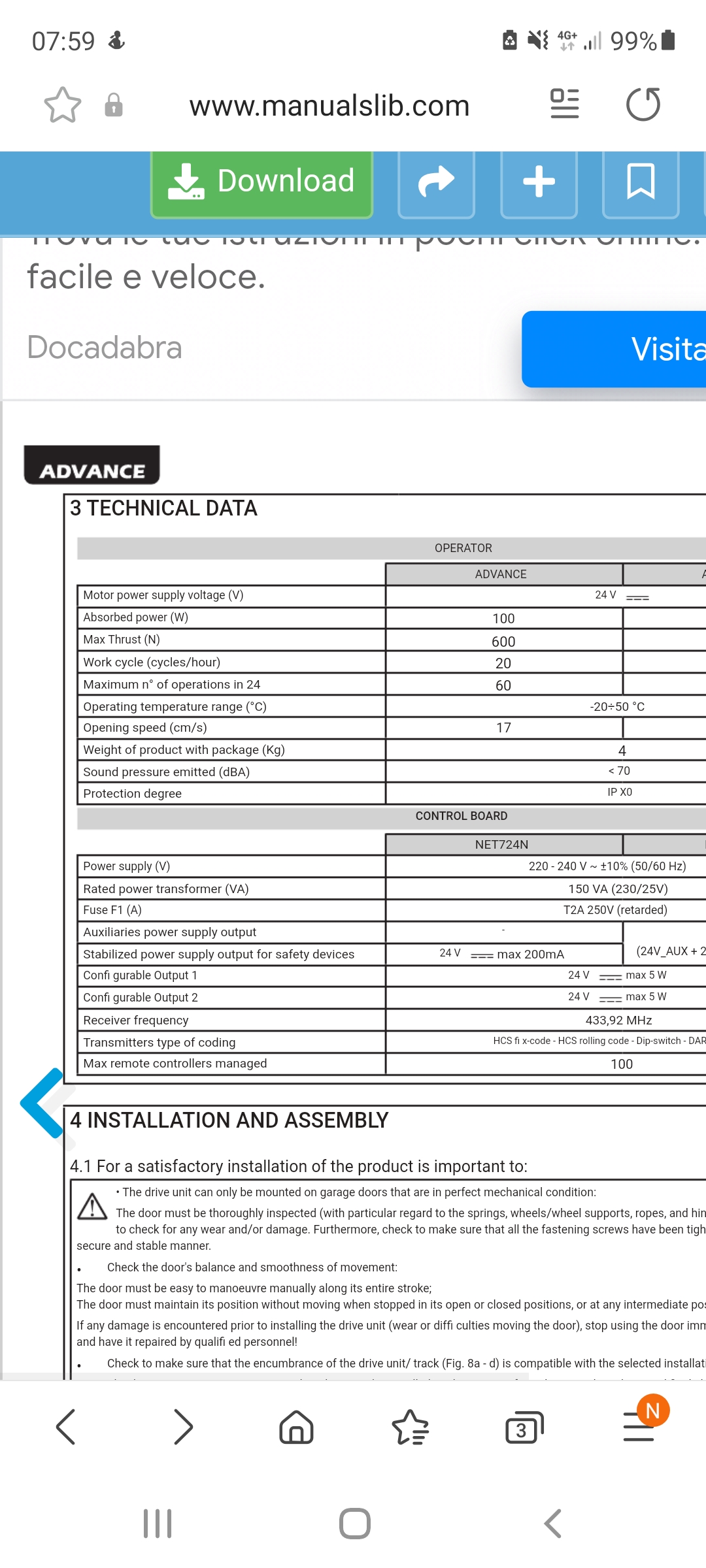

[4] Re: Automazione basculante box con living now
Messaggioda Foto UtenteDany81 » 7 set 2021, 8:09
Allego delle foto della centralina
Dovrei collegarmi al numero 11 e 13 con un rele a contatto pulito
Ho provato con un interruttore connesso della living now ma la porta continua a fare si è giù e non si ferma
Mi hanno detto di usare un interruttore della living now abbinato ad un rele temporizzatore.

[7] Re: Automazione basculante box con living now
Messaggioda Foto Utenteg.schgor » 7 set 2021, 14:38
L'ho già chiesto: il tipo e la potenza del motore da comandare.
Se non sono previsti i finecorsa occorre un limite di corrente da tarare opportunamente
(non so se il dispositivo Bticino faccia questo).

[8] Re: Automazione basculante box con living now
Messaggioda Foto UtenteFedib » 7 set 2021, 15:13
Come detto prima nessun dispositivo smart della living è adatto allo scopo, però è chiaro che facendo degli accrocchi come dici tu usando un interruttore e un relè temporeggiato ,potrebbe funzionare ma il relè essendo comandato da un interruttore devi ricordarti poi di aprire l'interruttore e secondo me proprio per questo motivo la tua basculante continuava ad aprirsi e chiudersi in loop perché avevi l'interruttore chiuso permanente e la centralina interpretava il segnale come sempre premuto.
