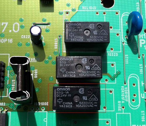

Buongiorno a tutti,
sto avendo problemi con la scheda PCB della caldaia e ormai dovrò sostituirla però volevo comunque chiedere il vostro aiuto per capirne un po' di più.

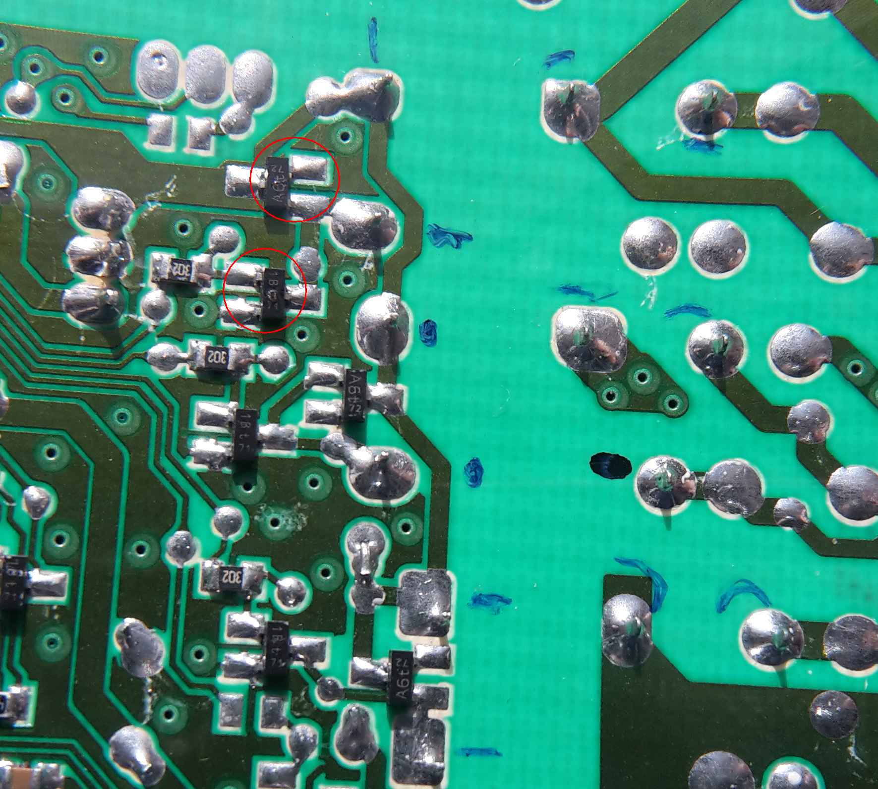

La caldaia presenta il problema che non si accende o lo fa random per poi spegnersi altrettanto casualmente, siccome il codice errore individua proprio il PCB e ho notato scattare molto spesso i relè ho pensato di darci un'occhiata. Dopo averla smontata ho prima verificato che lato bobina avessero tutti e 3 una resistenza (vicina a quella nel DS) poi ho provato a dare 12V per vedere se si attivavano. I relè in questione sono dei D5Q-1 e D5Q-1A della Omron tutti da 24 V quindi non pensavo avrei bruciato nulla, a 6V solo uno si muoveva appena... fatto sta che uno dei D5Q-1A ora ha una resistenza molto più bassa ma soprattutto ho visto (e sentito) fumare un componente SMD posto al fianco di questo :cry:
Vi chiedo intanto che tipo di componente è quello SMD cerchiato nelle foto, che funzione ha e se può avere senso tentare di sostituirlo. Faccio fatica a leggere le sigle stampigliate, forse 'A6' o 'A8' con '72' in verticale.
Guardando bene la scheda anche un altro componente SMD presenta quella che sembra una bruciatura ma non credo sia dovuta ai miei maldestri tentativi di test.
Grazie a tutti e buona serata.

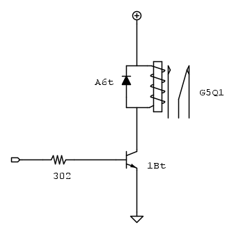

Da quello che puoi vedere qui gli 1Bt dovrebbero essere i transistor che pilotano le bobine dei relè e gli A6t i diodi di ricircolo.
Hai un multimetro con il prova giunzioni?

Da quel poco che ci capisco, il tuo schema dovrebbe qualcosa di simile:
dovresti testare le giunzioni di diodi e transistor con il prova diodi, ma di sicuro, almeno per il diodo, con la bobina del relè in parallelo non vedrai nulla di veritiero.
Forse la maniera piu semplice è dissaldare il resistore e il diodo.
Sai come testare diodi e trasistor col multimetro?

Nel caso fossero andati e non riuscissi a trovarli, puoi sostituire il transistor con un normale BC337 ed il diodo con un qualsiasi 1N4004 o simile, anche non SMD se li saldi con attenzione dal lato piste.
Pero' se nel frattempo hai fatto altri danni, come dici tu, potrebbe non servire a molto ;-)
Comunque se lo fai, una volta dissaldati e prima di risaldare i nuovi, controlla la resistenza della bobina, giusto per essere sicuro che il tutto non si sia bruciato a causa della bobina che si e' cotta.

Boh, io avrei dissaldato resistore e diodo perché mi sembrava piu facile, altrimenti dovresti dissaldare il transistor e il diodo.
Vedi tu come ti mette meglio.

L' articolo è sicuramente valido, ma trovo sia piu utile capire cos'è e come è fatto il componente che devi testare, a tal proposito, ti ricordo che un BJT è composto da due giunzioni PN e si può schematizzare con due diodi nel seguente modo:
alla luce di questo, direi che se sai testare un diodo, non devi far altro che provare, una alla volta, entrambe le giunzioni dei diodi che compongono il BJT. :ok:
