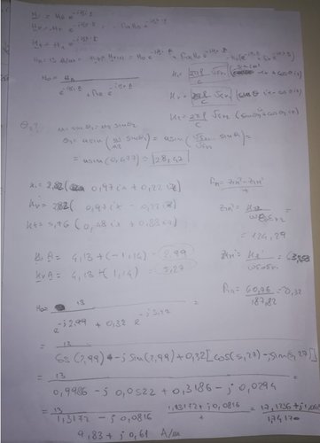

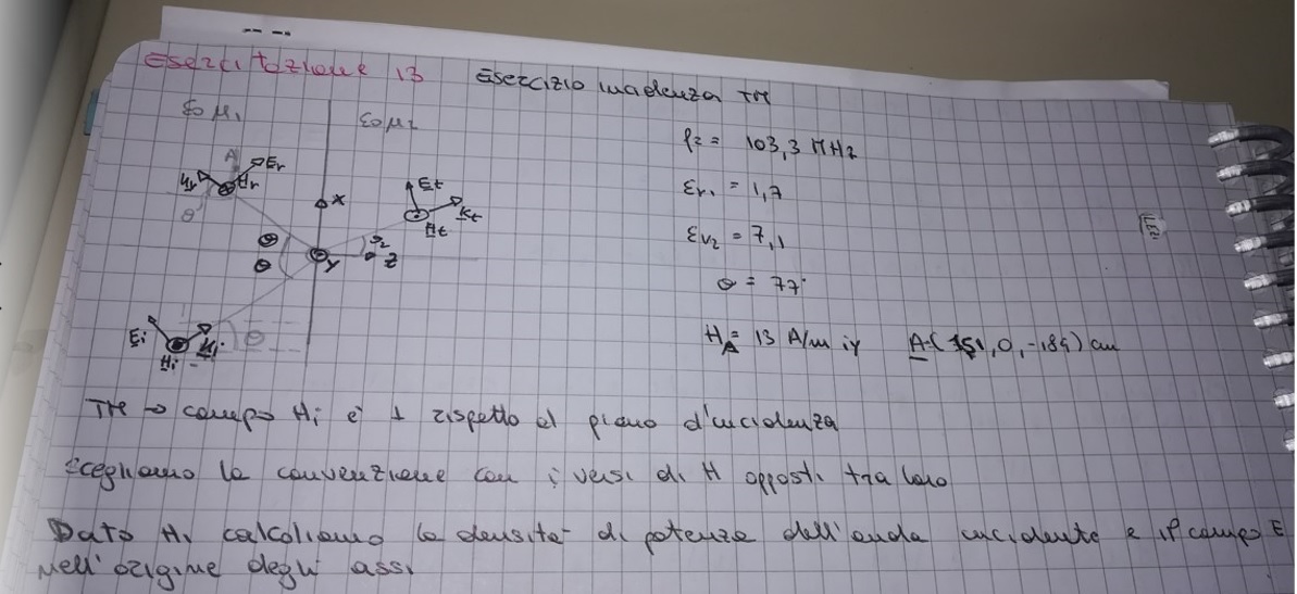

Salve sono alle prese con un esame di fondamenti di onde e dato che sono agli inizi volevo avere un riscontro sugli esercizi che tento di svolgere in modo da sapere se sono svolti in maniera corretta. grazie in anticipo
Foto Utentedannywall
35 1 7
Messaggi: 111
Iscritto il: 2 apr 2021, 10:42
[2] Re: Esercizio 1
Messaggioda Foto Utentedannywall » 20 ott 2021, 16:20

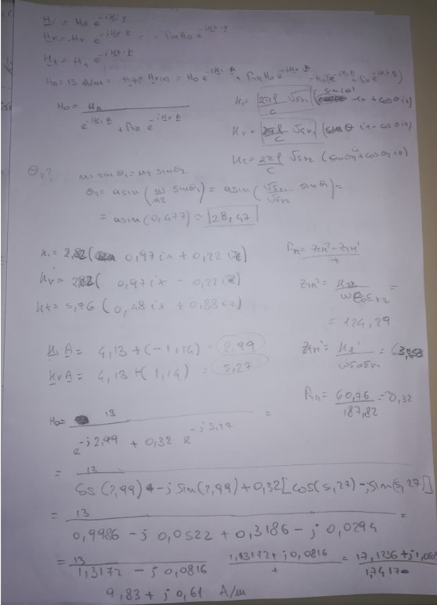

considerando d'avere un incidenza di tipo TM e sapere il campo Ha= 13 A/m in un punto A(1.51,0,-1.84)m , devo calcolare la densità di potenza dell'onda incidente e valutare il campo E nell'origine degli assi.
Per iniziare esprimo:
H_i=H_0 e^{-jk_i r}
H_r=\gamma_{tm}  H_0 e^{-jk_r r}
H_t=H_t e^{-jk_t r}
considerando che H_a è valutato nel primo mezzo ho che questo viene da:
H_a =H_i+H_r=H_0 (e^{-jk_ir}+ \gamma_{tm}e^{-jk_rr})
k_i=k1*ir1=\frac{2\pi f \sqrt{e_{r1}}}{c} (sin \theta,0,cos \theta)
k_r=k1*ir2=\frac{2\pi f \sqrt{e_{r1}}}{c} (sin \theta,0,-cos \theta)
L'angolo \theta_2 lo ricavo tramite la legge di snell ed ho \theta_2=28.47
poi procedo con il calcolare il valore di \gamma_{tm}=0.32 considerando di avere z_{tm2}=\frac{k_{z2}}{w e_0 e_{r2}}= 124.29
z_{tm1}=\frac{k_{z1}}{w e_0 e_{r1}}= 63.53
alla fine ho che H_0=\frac{13}{e^{-j2.99}+0.32 e^{-j5.27}}=\frac{13}{cos(2.99)-jsin(2.99)+0.32(cos(5.27)-jsin(5.27))}=9.83+j0.61 \frac{A}{m}

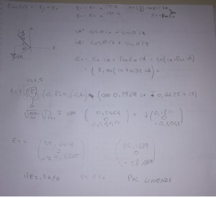

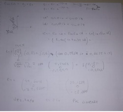

S_i=\frac{E_0 H_0*}{2}=\frac{\left | \xi H_0 \right |^2}{2}
Poi ho che
E_{tot}=E_i+E_r tenendo conto che r=(0,0,0) quindi
E_i=E_i e^{-jk_i r}
E_r=  E_r e^{-jk_r r}
essendo nell'origine l'esponenziale vale 1
quindi
E_i=E_0 i_a e E_r=  \gamma_{tm}E_0 i_d
i_a=(cos \theta i_x -sin \theta i_z)
i_d=(cos \theta i_x +sin \theta i_z)
E_{tot}=E_i+E_r=E_0(i_a+ \gamma_{tm} i_d)=\frac{\xi H_0 (i_a+0.32 i_d)}{2}
E_0=\begin{bmatrix}
35.6048\\
0\\
-79.4605
\end{bmatrix} +j\begin{bmatrix}
26.1689\\
0\\
-58.4069
\end{bmatrix}
soddisfando la proprietà di parallelismo con \alpha= 1.36ho polarizzazione lineare
E' corretto???
