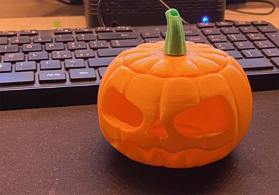

La zucca intanto è pronta :)
la zucca intanto è pronta :)

GabrioB ha scritto:La zucca intanto è pronta :)
Carina! L'hai fatta con la stampante 3d? Hai fatto tu il disegno?
sì, con una ender 3. No, il modello non è mio, l'ho trovato già fatto :) gira da diversi anni, puntualmente spunta fuori ad ogni Halloween
