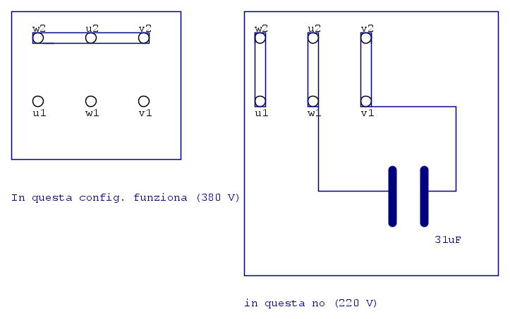

Salve a tutti,
vorrei capire se sto sbagliando qualcosa nel collegamento di un motore.
Il motore è da 900w in trifase funziona regolarmente (Y)
ma se passo a /\ con condensatore fa ronzio e non parte nemmeno se spinto
il consensatore è da 31uF

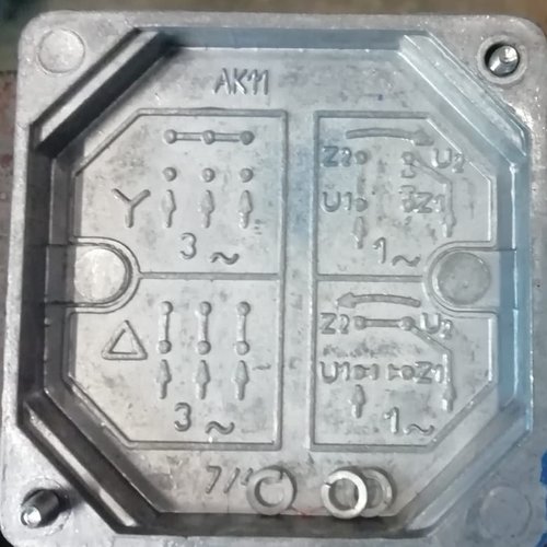

sul coperchio della morsettiera ci sono queste incisioni (babilonesi ? assiri ? capisco quelle di sinistra un po piu' misteriose quelle a dx in cui si sono sforzati di includere anche il senso di rotazione)

I collegamenti sono corretti, le indicazioni sul coperchio probabilmente il costruttore le mette per comprendere sia motori trifase (il tuo caso, disegni a sinistra), sia motori monofase (a destra).
Applicando la formula empirica che cita anche Foto Utenteattilio nel suo articolo, anche se sembra sovrastimata, a me risulta una capacità quasi doppia (61\mu F) rispetto a quella che stai usando.

Sicuri che i collegamenti siano corretti? Da quello che capisco io dal disegno in alto a destra ci vuole il ponticello solamente tra W2 (o Z2, o come lo vogliamo chiamare) e U1; il condensatore tra Z1 e U2 e l'alimentazione va tra U1 e U2

I disegni a destra sono per un motore monofase e morsettiera a 4 terminali, l'OP ha un motore trifase e morsettiera a 6 terminali, quindi sono da guardare i disegni di sinistra.

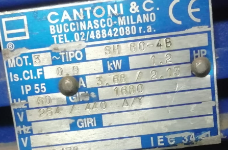

Foto Utentealessandrovo: puoi postare la targhetta del motore?

Nel primo disegno che hai fatto le sigle dei terminali sono sbagliate, nel collegamento a triangolo ad esempio uno dei tre avvolgimenti (V1-V2) sarebbe in corto sulla terza piastrina, è una svista? Controlla con un tester che i tre avvolgimenti siano connessi sulla morsettiera in maniera standard come prevede il costruttore, altrimenti il collegamento a stella funzionerebbe comunque, non quello a triangolo.
Non hai risposto sulla modalità di avviamento vuoto/carico, il consiglio è di provare inizialmente a vuoto.

Non ho visto dove hai alimentato il motore con il condensatore, che sia li l'inghippo?

come in [1]
praticamente ho messo le piastrine per la config /\ (cosa che ho sempre fatto su altri motori e ha sempre funzionato e il consensatore e aponte tra due dei terminali w1 e v1 che sarebbe la riga "inferiore" della morsettiera ( la riga dove prima c'era la trifase per intenderci)
come dicevo ho fatto in passato questa trasformazione su altri motori e credevo che anche questo fosse uguale ma o ci vuole condensatore piu' grosso come scritto da nicsergio o questo motore è particolare

ma vedo che è un motore per 60Hz, non credo però che sia questo il problema.

ho appena chiamato la ditta produttrice, il tecnico dice di non farlo (la trasformazione in 220) che con i loro motori non funziona per la precisione l'ha definita senza mezzi termini una porcata
cosa avra' di diverso questo dagli altri non lo sapremo mai ma poco importa se non si puo' gli trovero' un'idonea collocazione :mrgreen: e ne compro' uno sicuramente di un'altra marca :roll: in monofase
