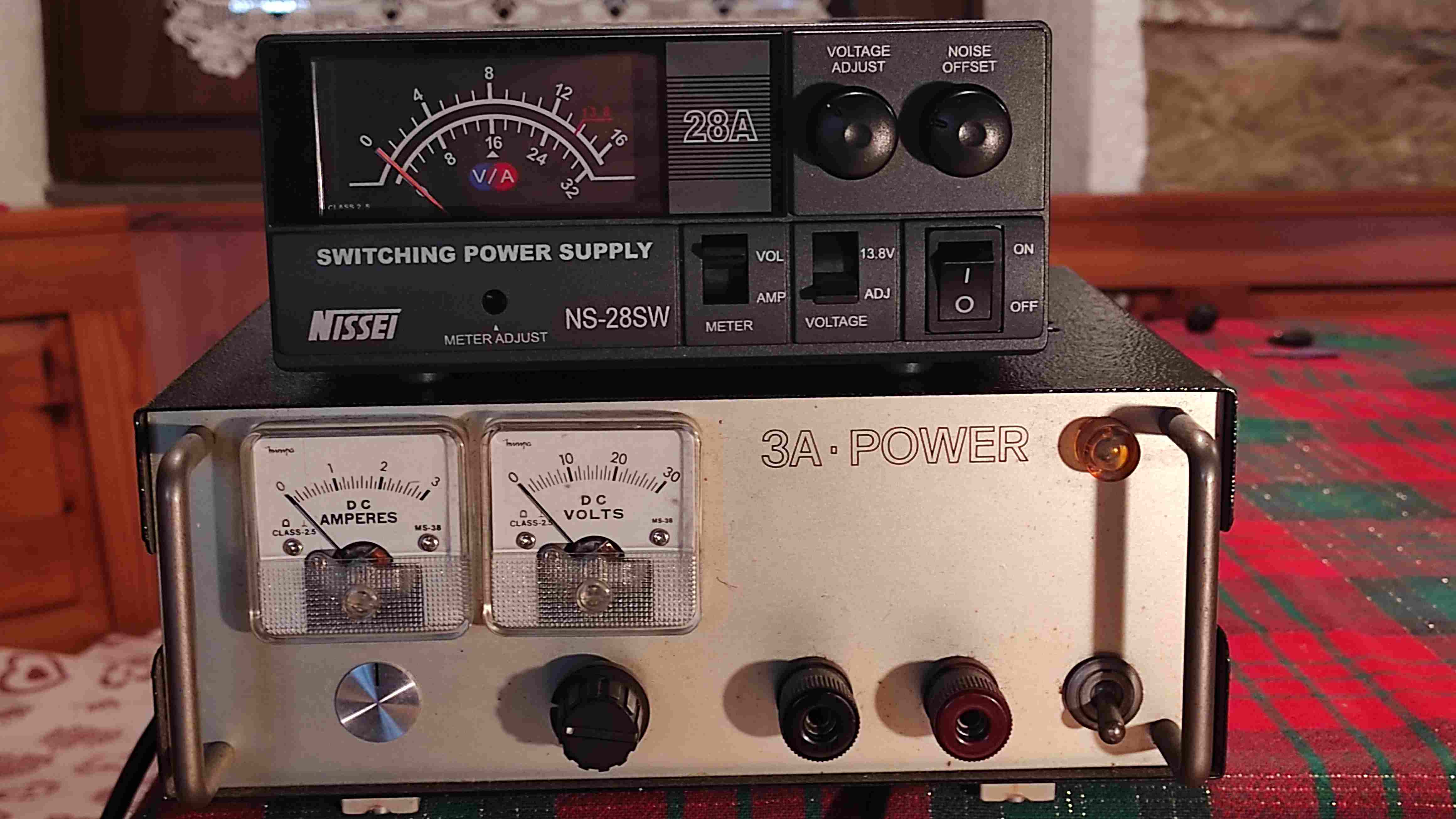

Per sostituire l'alimentatore mancante decido di usare uno commerciale (3-40 V - 5 A). Prima misuro la tensione dell'alimentatore in dotazione alle luci (36 V continua, 30 V collegato al carico) e verifico le polarità dei due fili in uscita dall'alimentatore. La scatolina con il controller gioco luci è presente a parte, inserita "dopo" l'ingresso della tensione. Collego l'alimentatore commerciale (30 V) ma le luci non si accendono. Provo con un secondo alimentatore commerciale (questo uno switching) ma ancora una volta le luci restano spente. Verifico nuovamente tensioni e polarità ma niente da fare. Una beffa: ricollego l'alimentatore in dotazione e le luci si accendono.

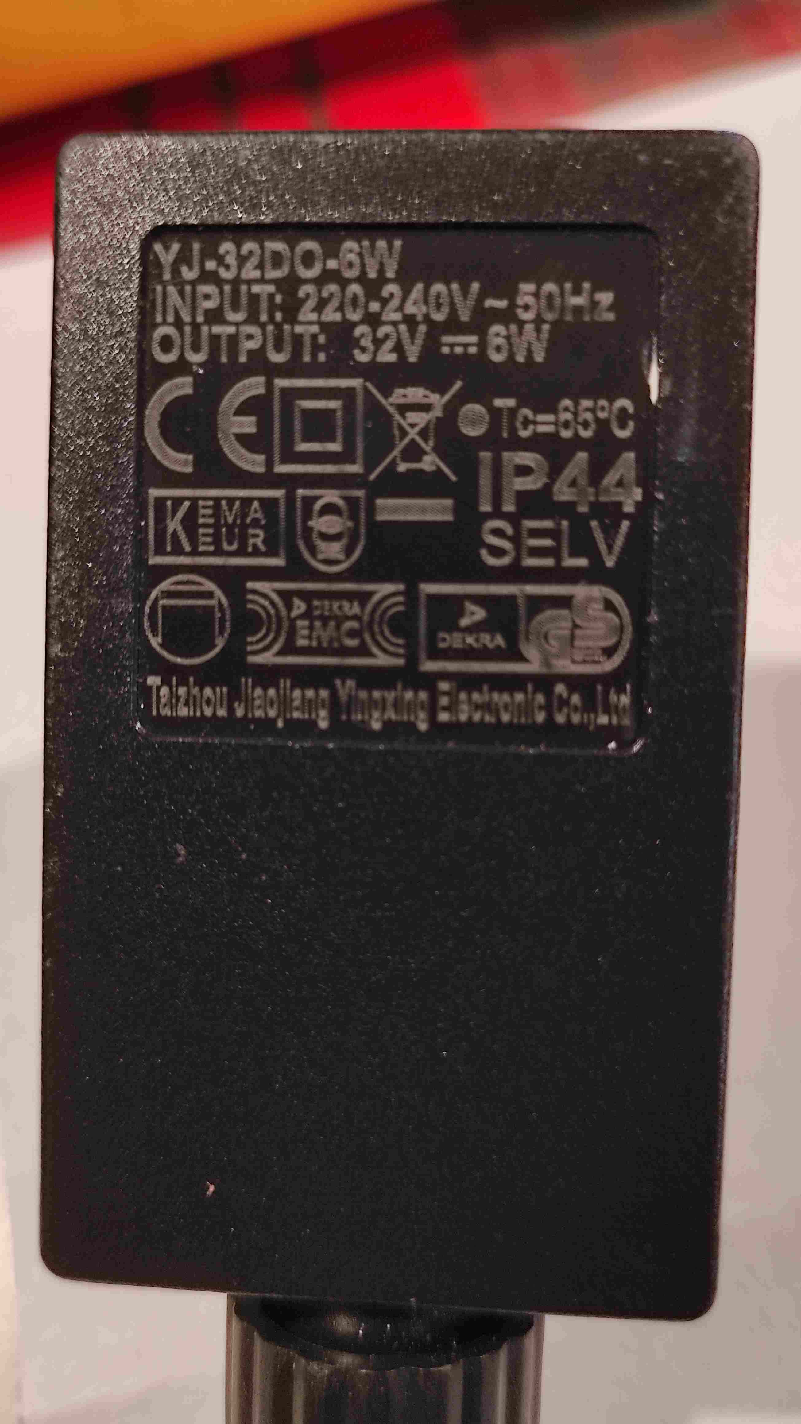

Come tu stesso ipotizzi, l'alimentatore originale potrebbe avere una "opzione" in più rispetto a quello commerciale
La foto che hai caricato, di quale alimentatore è? Non lo hai detto

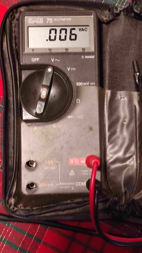

scusami, è l'alimentatore in dotazione, quelli cinesi, Che poi questo alimentatore non ha pulsanti per regolare
il lampeggio delle luci e quindi davo per scontato che fornisse una tensione continua. Misurata con un tester Fluke mi dava a vuoto 36 V e 7 mA di alternata (ripple ?)

Come fa a dare 7 mA a vuoto?
La corrente circola se hai un carico

Metti anche le info sugli alimentatori "commerciali"

Foto degli alimentatori che ho provato e quanto leggo sul tester, a vuoto, dopo un paio di minuti passa da 0,007 a 0,006

scusate per la precedente indicazione, leggo 7 mV e non mA

Messaggioda Foto Utentesetteali » 9 dic 2021, 15:03
Perché il tester è impostato in alternata?

Assomiglia a quello che ha acquistato mia moglie. Se è uguale non funziona in continua filtrata ma richiede una tensione pulsante a 100 Hz.

Dopo aver controllato la tensione in continua a vuoto, per curiosità (non sono un tecnico e non so
che valenza possa avere la misura in alternata) ho commutato il tester in alternata. Pensavo appunto
che per qualche esperto la misura potesse avere un significato.
