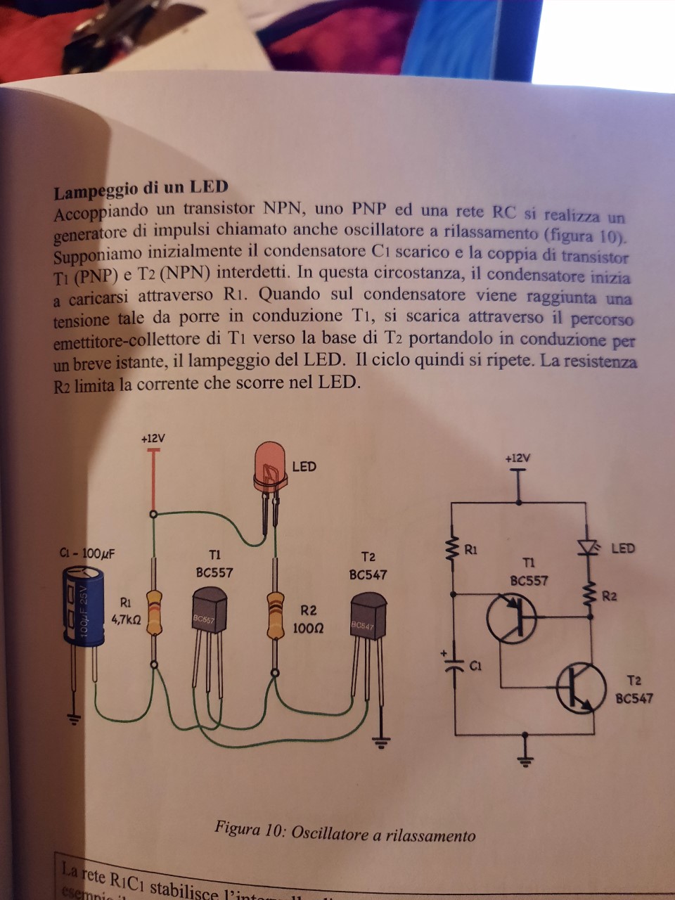

- non riesco a capire il funzionamento di questo semplice circuito che sto studiando su un libretto di elettronica:

Non e' che sbagli tu a leggere, e' solo che quel testo e' molto basilare ed incompleto, da alcuni esempi ed alcune indicazioni, ma non le specifica in maniera completa.
C'e' anche da dire che per "spiegare" tutte le possibili caratteristiche e tutti i possibili utilizzi di un componente "apparentemente" semplice come il transistor, servirebbero un paio di libri (o un centinaio di post) pieni fra l'altro di formule anche abbastanza complesse in molti casi, per cui quando si descrivono dei circuiti basilari con i transistor, si cerca di semplificare al massimo, a volte a scapito dell'accuratezza e della completezza didattica.
Semplificando a mia volta (cosa di cui mi scuso, ma non posso scrivere un post chilometrico), la configurazione che hai postato, con i due transistor PNP ed NPN, e' piu o meno, elettricamente e funzionalmente parlando, l'equivalente di un transistor unigiunzione (o per essere pignoli, di un PUT, unigiunzione programmabile), un componente ormai non molto usato, ma comunque interessante, che veniva in passato molto usato in certi circuiti, sia come trigger per gli SCR che come componente attivo negli oscillatori a rilassamento, e di cui ti consiglio lo studio insieme a quello dei transistor.

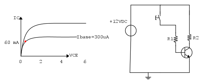

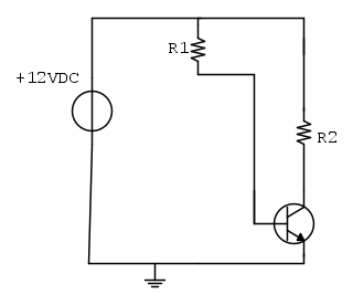

Grazie. Dunque, lo schema è il piu semplice didatticamente parlando, utilizzatore da 12 V identificato con R2 (200 ohm) comandato ON/OFF dalla base in cui metto R1 al fine di creare una ddp tra base ed emettitore (i famosi 0,7 volt, se no non funzionerebbe).
Supponiamo di prendere un transistor con beta =200
Calcoliamo la corrente in R2 : (12-0,2)/200=59 mA
Calcoliamo la corrente in base: 59/200=295 uA
Calcoliamo la resistenza R1: (12-0,7)/295uA= 38 kohm

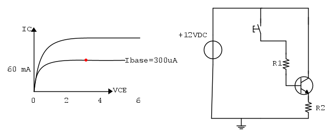

Se volessi traslare R2 sotto, potrei riuscire a farlo funzionare lo stesso ? a primo occhio no, ma se mi accontentassi di perdere della ddp a cavallo di R2, si. o sbaglio ?
Mi sposterei piu a destra col punto di funzionamento del transistor, farei cadere della tensione tra collettore ed emettitore e poi potrei dimensionare una ressitenza R1 adeguata per far scorrere la corrente necessaria in R1 ed alimentare r2 con 9 volt.
Caduta in R1 diventerebbe 3-0,7 = 2,3 volt
poi R1= 2,3/300uA= 7,7 kohm
è corretto ? il fatto che la curva sia piana, cosa implica ? che il transistor si comporta da generatore corrente? ? grazie ciao

Si, è corretto
Al limite, nel carico su emettitore, potresti fare salire la tensione da 9 a fino a
12-0.7 V, la resistenza R1 assume valore 0 ohm.
Calcola nei due casi quanto è la potenza dissipata nel collettore Vce x Ic,
nel carico sul collettore è minore, questo spiega perché, nel caso di pilotaggio carichi, si preferisce mettere il carico sul collettore.
