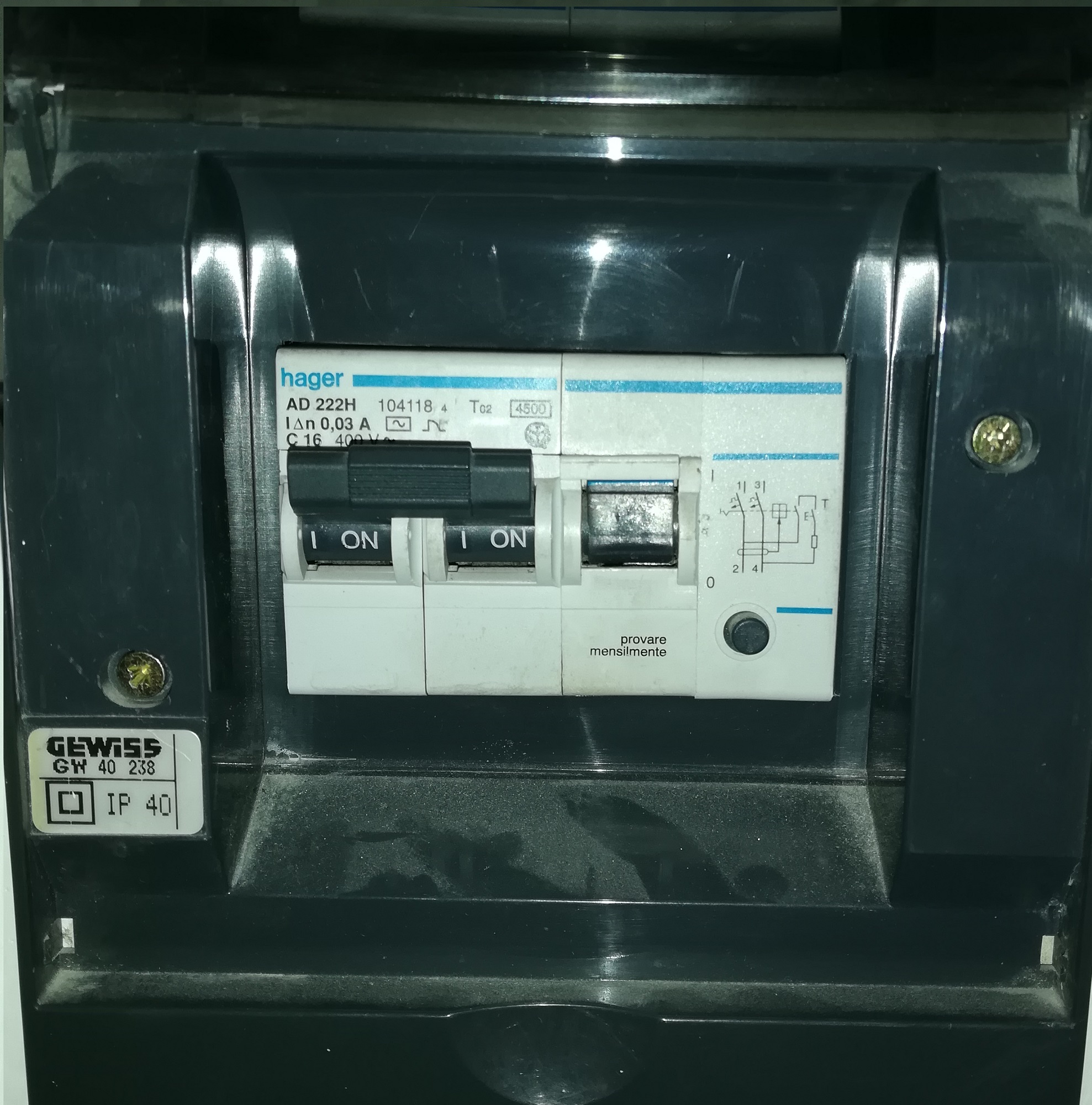

In casa ho questo che vi allego.

Come vedi in foto l'interruttore automatico che hai è costituito da due sezioni: la metà di sinistra è un interruttore magnetotermico, mentre quella di destra (col pulsantino tondo per le prove periodiche) l'interruttore differenziale (il cosiddetto salvavita, solo quel pezzetto così, volgarmente, si chiama, ci sono anche separati e non uniti ad un magnetotermico come nel tuo caso).
Se fra il contatore e il quadro elettrico di casa non ci sono masse (come nel caso anche tuo se è una semplice linea montante di collegamento senza derivazioni ed utilizzatori) potrebbe non servire nulla, ma occorre vedere il contatore.
Perché devi rifare la linea montante di collegamento col quadruccio di casa? È rovinata anch'essa?
In generale puoi far mettere solo un interruttore semplice magnetotermico da 32A se il cavo usato per la montante ha sezione di almeno 6mm².
Se il problema invece è che frequentemente aprono l'interruttore vicino al contatore per scherzo (perché non lo chiudete a chiave?) allora si potrebbe mettere un interruttore automatico magnetotermico con riarmo, il differenziale non serve (se c'è solo la linea montante e nessun utilizzatore - es. cantina garage cancello e simili).
Il lavoro deve farlo un elettricista iscritto alla CCIAA che deve rilasciarti la DICO. Il prezzo proposto se per una sola abitazione mi sembra davvero eccessivo.

sawyer0 ha scritto:Metto quindi un semplice interruttore magnetotermico da 32A se il cavo usato per la montante ha sezione di almeno 6mm²?
Cavo FG16OR16 2x6
interruttore magnetotermico da 32A curva C
La linea montante sarà dimensionata anche per eventuali futuri aumenti di potenza fino a 6 kW.
Molto importante!
Visto che viene l'elettricista fatti fare una verifica strumentale del buon funzionamento del differenziale esistente.
