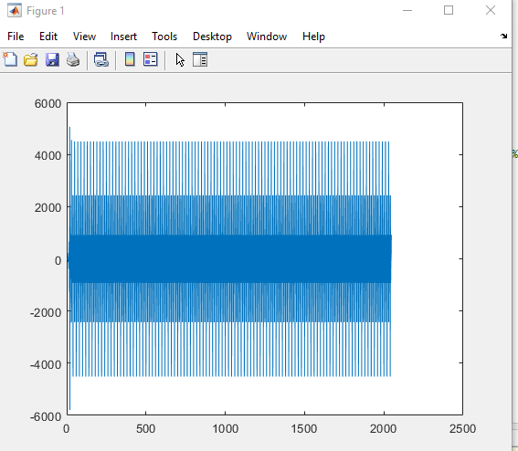

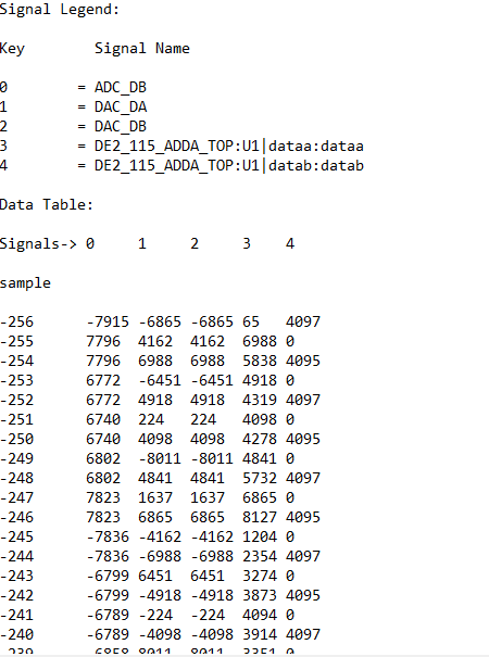

Salve a tutti, sto lavorando con un FPGA ad un progettino didattico di filtraggio di dati da DAC ad ADC
In pratica, senza entrare troppo nel dettaglio ho catturato tramite il tool i segnali in ingresso al DAC e all'ADC.
I segnali sono di questo tipo in allegato. sono 2047 elementi
Sono riuscito ad importarli in Matlab e ho creato un vettore per ADC_DB, e stessa cosa ho fatto per gli altri segnali.
Ciò che devo fare è creare un filtro FIR in matlab che prenda in ingresso il Segnale ADC_DB e lo filtri con le stesse specifiche che ho usato via Hardware.
L'obiettivo è avere un confronto dei segnali sia via HW che via SW.
Ovviamente via Hardware ho usato un IP core che si chiama FIR COMPILER e ho parametrizzato il filtro che in uscita ha 14 bit .
Ho provato a vedere FilterDesigner e sono riuscito ad ottenere lo stesso filtro (con i parametri usati nell'ip core)
Qualcuno che può aiutarmi?. Purtroppo in matlab non so muovermi.
Grazie a tutti
Plot di un filtro Fir
