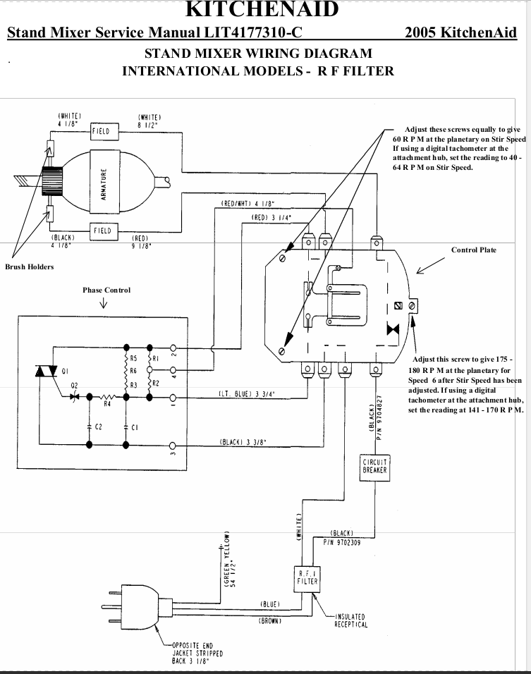

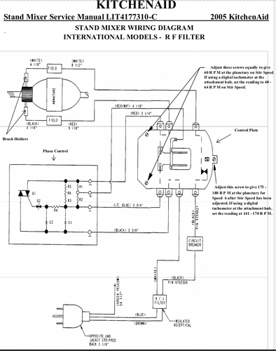

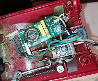

Ho il modello identico e per mio errore ho cambiato le spazzole del motore sotto tensione , risultato :una bella scintilla con classico "botto", ora la macchina non parte, con il tester mio cognato mi ha detto che dal modulo RFI non esce corrente e vorrei provare a bypassarlo per essere sicuro prima di comprarne uno nuovo , la mia domanda è : si può collegare la corrente direttamente alla piastra di regolazione velocità come da foto allegata? Il modulo RFI serve solo come filtro ?

Grazie della pronta risposta; il filtro lo vorrei tenere , se è rotto va sostituito, non vorrei che le interferenze possano dar fastidio ad altri componenti in casa; vorrei essere sicuro che sia lui l'elemento che ho danneggiato , la prova sarebbe collegare la corrente direttamente alla piastra ; per questo dove andrebbero il filo nero e bianco alla piastra di regolazione ho collegato direttamente il blu e marrone del cavo elettrico della presa corrente, ma prima di accendere la macchina chiedevo qui un aiuto.

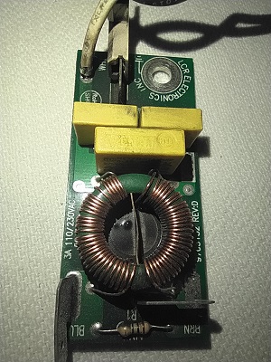

Perché invece non cerchi di ripararlo? Logicamente la macchina staccata dalla presa di corrente!!!!
Togli il filtro e fai due foto davanti e dietro che si possa vedere bene eventualmente puliscilo dalla polvere .

Messaggioda Foto UtenteCarpista » 22 feb 2022, 10:28
grazie, si o ripararlo oppure sostituirlo, ma per essere sicuro che sia lui avevo chiesto se come avevo inserito i cavi nella foto andava bene.....ecco le foto richieste.

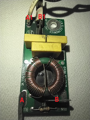

Messaggioda Foto Utentesetteali » 22 feb 2022, 10:41
Ciao, ti avevo chiesto anche una foto di dietro, cioè del lato dove ci sono le piste e saldature.
Ti allego una tua foto dove ho scritto i punti che dovrai misurare con un ohmmetro.
Tra i punti A & A1 ci deve essere continuità, come tra i punti B & B1.
Probabilmente tra uno di questi due punti non avrai continuità e quindi va ripristinata la pista.
Farai una foto e ti diremo come fare, però pulisci con un pennello e diluente nitro tutta la basetta .
