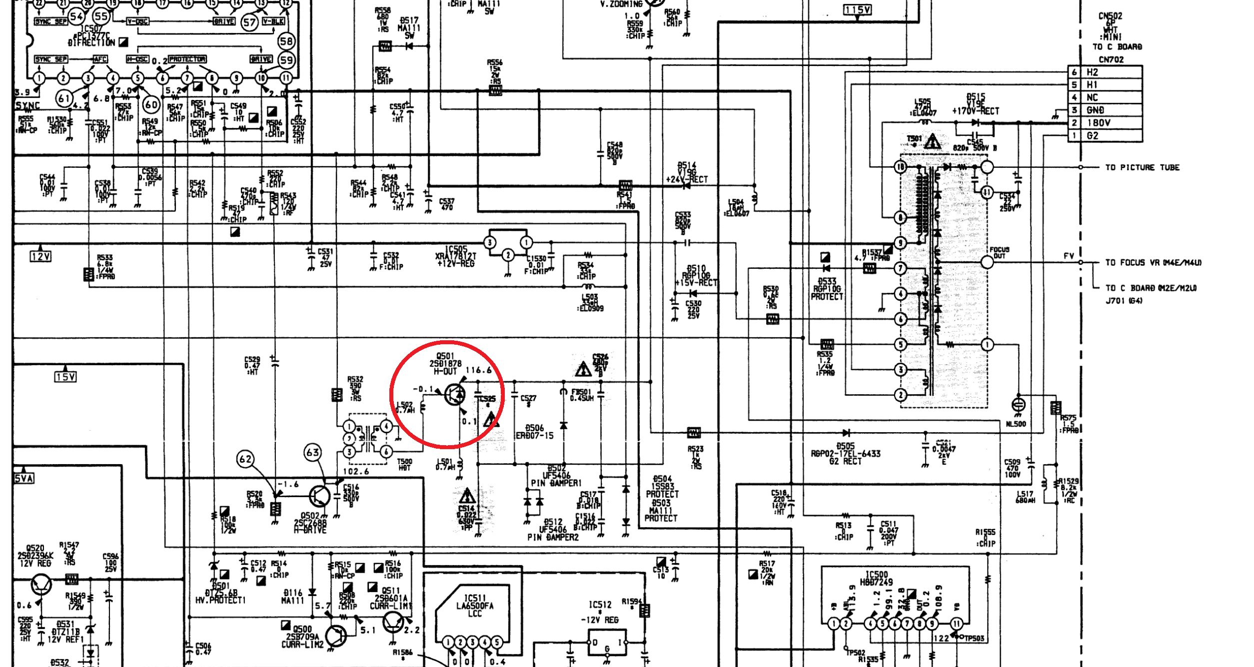

Lo schema è molto complesso, la vedo dura, dopo aver individuato il trasformatore di alta tensione ci ho messo un quarto d'ora a trovare il transistor finale di riga
Se ti può essere d'aiuto ti riporto la porzione dello schema con il transistor evidenziato.

BrunoValente ha scritto:Lo schema è molto complesso, la vedo dura, dopo aver individuato il trasformatore di alta tensione ci ho messo un quarto d'ora a trovare il transistor finale di riga![]()
Grazie a Tutti intanto.
Allora il Transistor segnalato 2SD1878 è stato il mio primo osservato, testato, smontato ed anche sostituito (maledetti dubbi!) per nulla ottenere... poi ho cercato al Collettore i 116V e... non arrivano!
