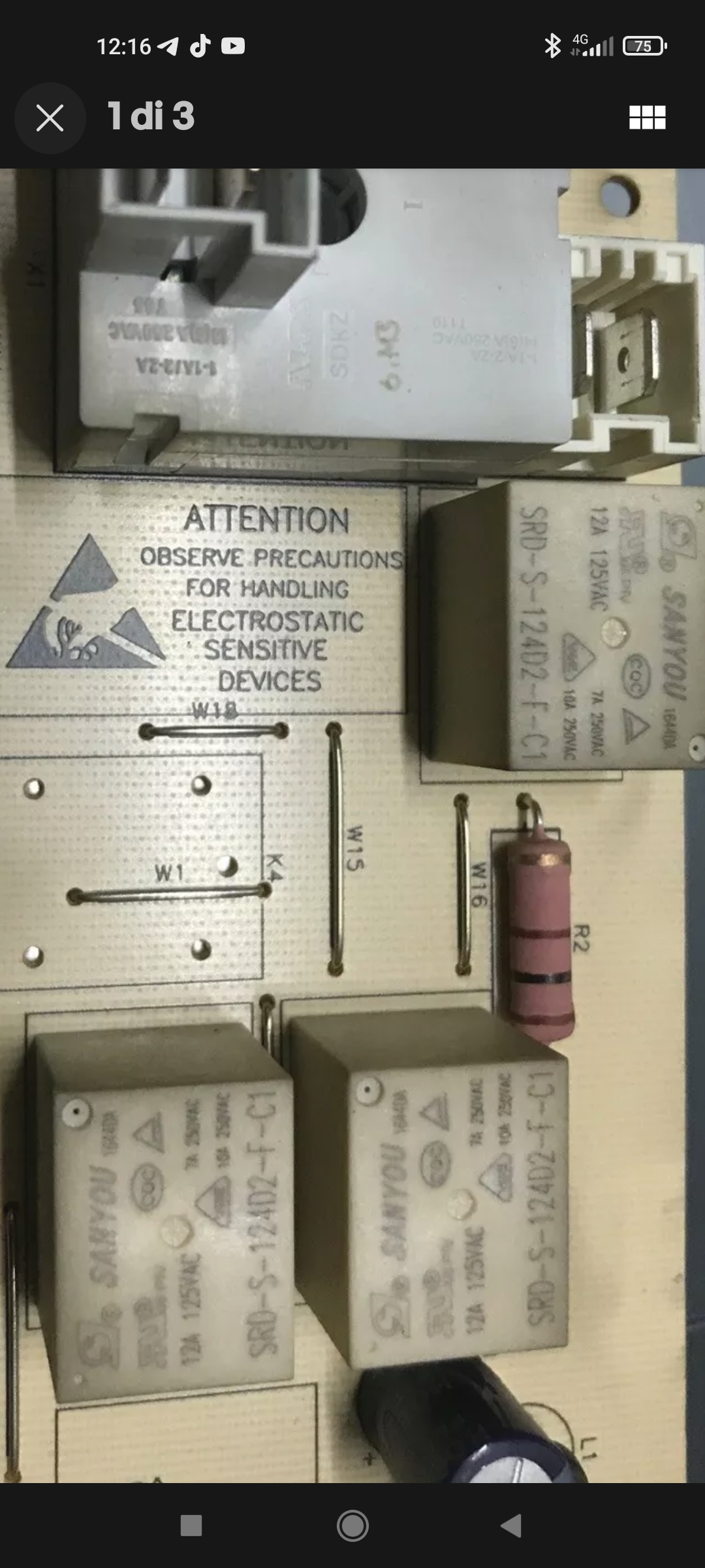

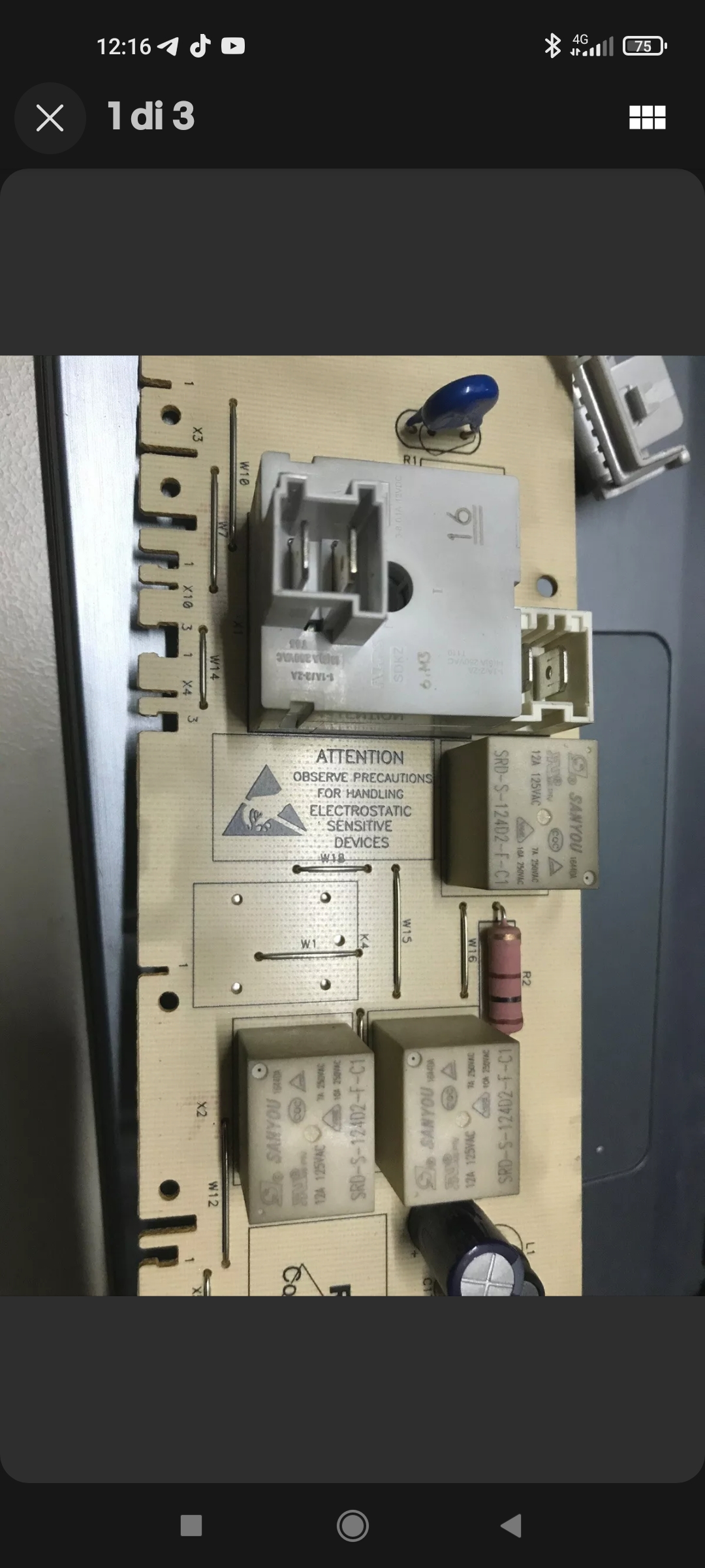

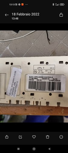

Salve a tutti,
cerco disperatamente aiuto per risolvere un problema su una scheda madre vestel di una lavatrice kennex KX1049NA++, in quanto ho la resistenza bruciata e non riesco a capire i colori dei valori. Ho cercato su internet informazioni ma nulla, solo qualche foto. Qualcuno conosce qualche sito dove trovare lo schema elettrico o informazioni a riguardo?
inserisco qualche foto ottenuta da persone su ebay.
grazie.

Messaggioda Foto Utenteclaudiocedrone » 22 mar 2022, 16:34
100 ohm, 5% di tolleranza, svariati watt.
Però quale è la causa che la ha fatta bruciare?

[5] Re: Aiuto su resistenza lavatrice Vestel
Messaggioda Foto Utenteclaudiocedrone » 22 mar 2022, 22:20
Io li vedo marrone-nero-marrone.

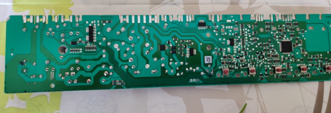

Messaggioda Foto Utenteangus » 22 mar 2022, 23:45
Controlla sull'altro lato del PCB. dopo resistenza e diodi hai un integrato con 8 (7) pin siglato TNY e altri numeri? Se sì, controlla se è integro. Nel dubbio cambialo, costa pochi euri. E controlla anche i due diodi (D1 e D5 o D6)
Magari posta due foto, fronte e retro, belle a fuoco della TUA scheda.
Foto Utenteangus

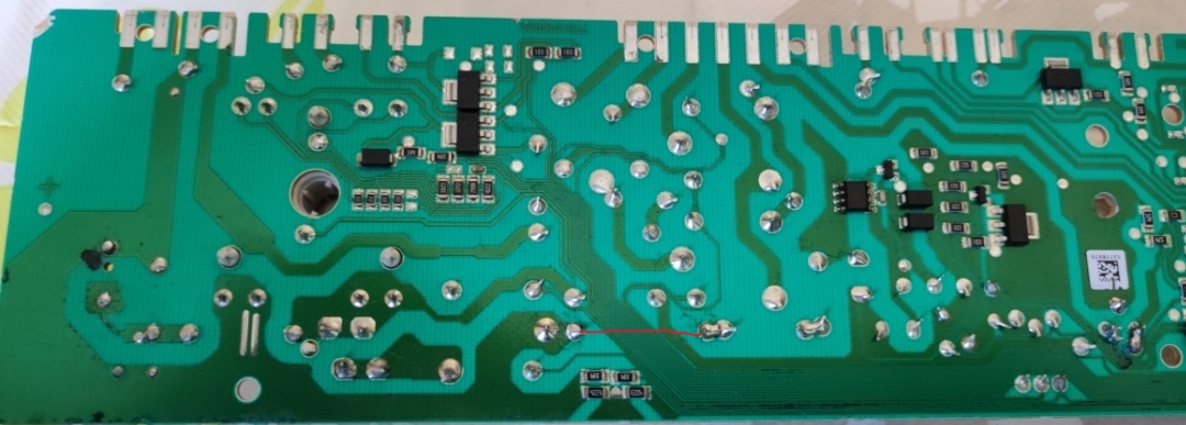

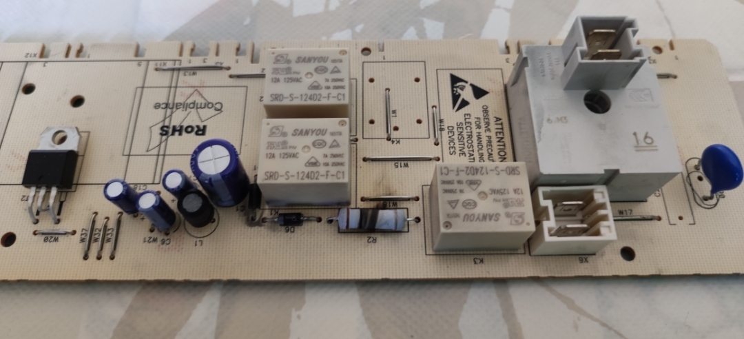

[7] Re: Aiuto su resistenza lavatrice Vestel
Messaggioda Foto Utentepaolofra » 23 mar 2022, 17:31
Ho sostituito la resistenza 100 ohm e il triac, ma ha sfiammato nuovamente. I due diodi dopo la resistenza sono buoni e non vedo integrato TNY.
Aggiungo qualche foto.
La linea rossa è la resistenza.

[8] Re: Aiuto su resistenza lavatrice Vestel
Messaggioda Foto Utentesgaragnone » 23 mar 2022, 19:01
controlla anche i condensatori se sono in perdita, e il transistor.

[10] Re: Aiuto su resistenza lavatrice Vestel
Messaggioda Foto Utenteclaudiocedrone » 29 mar 2022, 22:15
Le due bande non nere a me paiono identiche, se non sono entrambe marroni sono entrambe rosse ma, indipendentemente dal valore, a mio parere se quella originaria è saltata ci doveva essere qualcosa in corto che permane in tale stato nonostante la sostituzione del triac e gli altri controlli che hai effettuato
