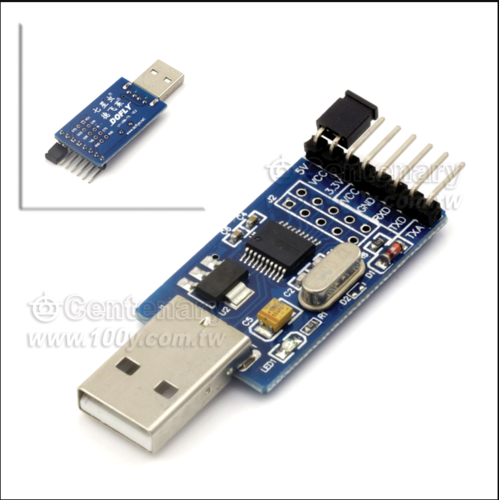

Mi hanno dato un distanziometro laser che comunica con il PC tramite un adattatore, questo:
Ho fatto un programmino in VB net e comunica perfettamente.
Ho poi tolto la schedina e l'ho collegata all'arduino Mega, invio il comando di lettura e poi mi metto in "ascolto" della misura, il sistema funziona ma ogni tanto alcuni byte ritornano errati.

Con l'adattatore USB la misura era molto più stabile, sbaglio qualcosa io nel programma o serve qualcosa di hardware? magari delle resistenze di pull/up o pull/down sui fili della seriale?
Solo per mia curiosità HW: lo hai collegato alla presa USB di arduino, o a una delle porte seriali ?. Non ricordo bene, mi pare che qualcuna sia a livello TTL. O_/
Foto UtenteMarcoD
12,2k 5 9 13
Messaggi: 6696
[7] Re: Rs232 poco stabile
Messaggioda Foto Utentewimatech » 4 apr 2022, 11:37
nicsergio : Stasera applico le modifiche che mi hai segnalato e provo
MarcoD : Quando testavo con la schedina avevo la schedina collegata all'USB del PC e usavo un programma scritto in VBnet poi ho scollegato la schedina e ho collegato il laser direttamente alla COM1 di arduino Mega e a sua volta avevo il Mega collegato in USB al PC e per vedere cosa viene letto dal laser Arduino rispedisce il valore al PC

● Serial: 0 (RX) and 1 (TX); Serial 1: 19 (RX) and 18 (TX); Serial 2: 17 (RX)
and 16 (TX); Serial 3: 15 (RX) and 14 (TX). Used to receive (RX) and transmit
(TX) TTL serial data. Pins 0 and 1 are also connected to the corresponding pins of the
ATmega8U2 USB-to-TTL Serial chip
Se è un serial TTL, perché, nel titolo, lo hai chiamato RS232 ?
