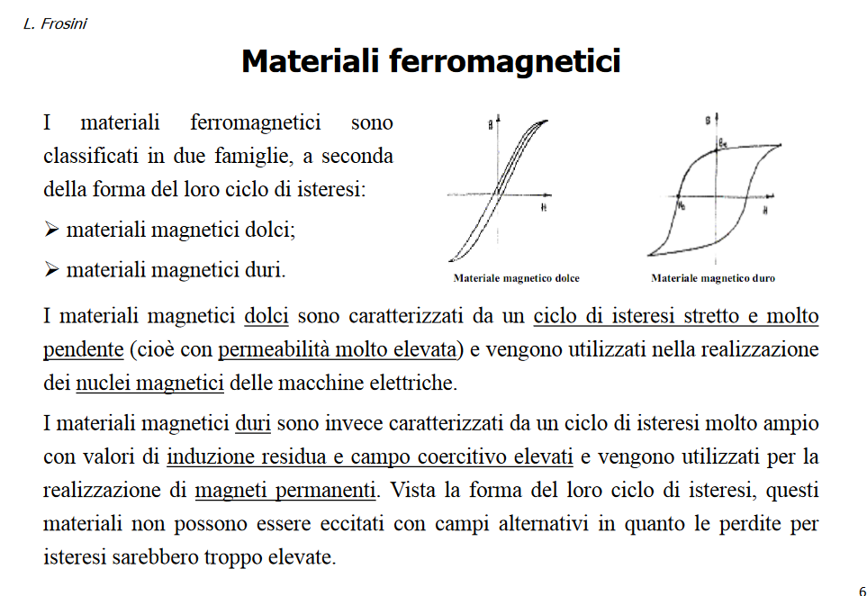

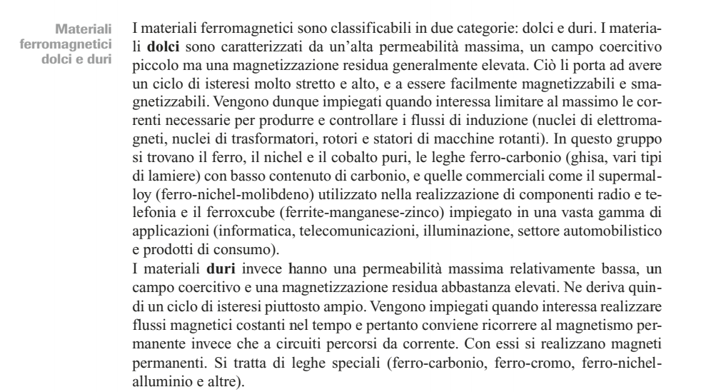

Ho letto su un libro di elettrotecnica per istituti tecnici che i materiali dolci sono caratterizzati da un campo coercetivo piccolo ma una magnetizzazione residua generalmente elevata.
Ho fatto poi una piccola ricerca su internet e ho trovato un documento al riguardo dell'Università Roma tre nel quale si dice che i materiali dolci sono caratterizzati da una piccola magentizzazione residua.
Più precisamente riporto due immagini al riguardo:
Libro itis
Roma Tre
E' vero che nel primo caso c'è quel "generalmente" però...
Vorrei un parere da parte vostra. Grazie!

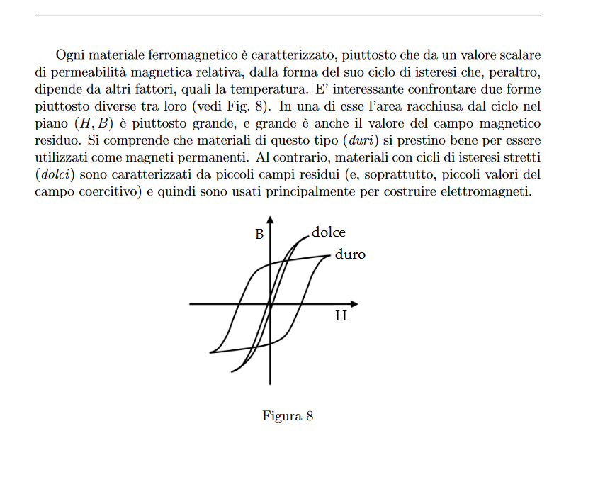

In effetti, sembra errato:
se il campo coercitivo è piccolo ( il campo H necessario per riportare a 0 il "B"), anche la magnetizzazione residua è piccola (quello che rimane del "B" quando "H" va a zero) e
l'isteresi è pure piccola ( "sottile"). Ma dipende dai valori numerici delle scale.
"Stirando" una scala si ottiene quello che si vuole.
Il disegno di fig. 8( privo di scale) mi pare corretto.

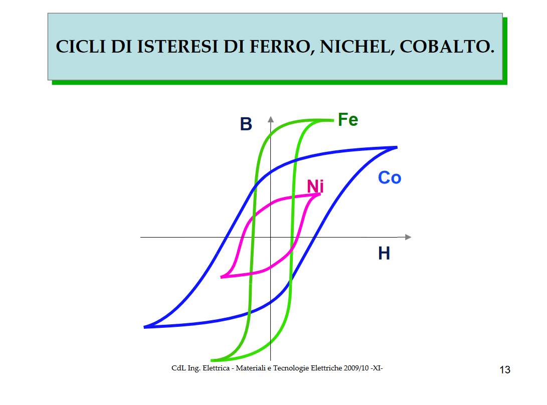

Quello che dice il libro itis potrebbe avere senso se, per esempio, la curva di isteresi del ferro nella figura seguente presa dall'Università di Napoli è intesa come curva di isteresi di un ferro dolce. In effetti si può avere un basso campo coercitivo e un alto campo residuo, campo residuo addirittura più alto che nei materiali duri.
Insomma anche qui mi sembra un problema di definizione: cosa si intende di preciso per materiale dolce e materiale duro? Se il fattore discriminante è solo il campo coercitivo (piccolo o grande), perché si tira in ballo anche la magentizzazione residua? E se invece c'entra anche la magnetizzazione residua, come c'entra?

Comunque io non vedo grosse contraddizioni. È una classificazione qualitativa. Onestamente conviene più guardare l'area (che indica anche quanto lavoro bisogna fare per magnetizzarlo e ovviamente dipende tutto da fino a dove arrivi, se alla saturazione oppure no).
Non mi potrei nemmeno il problema della mancanza di unità di misura visto che è comparativo. Gli assi sono gli stessi per tutti quindi ok quanto lo allarghi, ma uno è più "panzone" dell'altro comunque. Cioè area maggiore, cioè più energia per magnetizzarlo.
