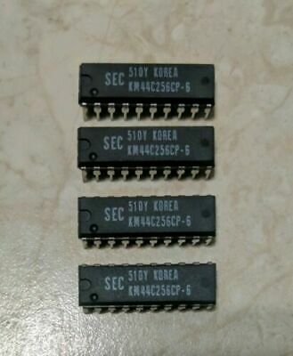

Buongiorno a tutti,
ho una vecchia scheda di espansione di un vecchio computer, i chip della ram sono rotti e ho pensato di sostituirli e cercare di recuperarla. Sono chip da 20 pin.
Recuperati i 4 chip di ricambio (v.foto) ho pensato di inserire al loro posto dei mini-socket come quello che vi allego in foto. Il vantaggio è che i chip verrebbero infilati sul socket e in caso di problemi semplicemente sostituiti.
Sono riuscito ad estrarre i chip danneggiati ma mi è impossibile installare il socket in quanto tutti i fori sulla PCB sono ancora occlusi dallo stagno...
Ho provato con la classica treccia di rame previo passaggio di flussante ma niente. Lo stagno dentro non va via.
Ho una pistola dissaldante elettrica ma l'ugello è troppo grande e non riesce ad aspirare alcunchè.
Avete consigli per pulirli totalmente?

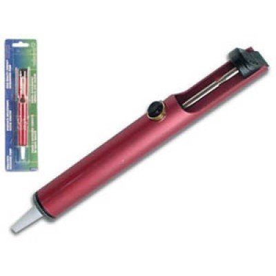

La buona vecchia pompetta succhiastagno non riesce a pulirli?

Comunque io in genere uso una pompetta, come quella indicata da
IsidoroKZ, fissi la scheda in verticale, posizioni il saldatore da una parte e la pompetta dall'altra, fai sciogliere bene lo stagno e fai scattare la pompetta mentre allontani il saldatore, serve un po "farci la mano", ma poi vengono bene.
Come possibile alternativa, ma serve trovarne uno con la punta della dimensione corretta, c'erano delle pompette che integravano l'elemento riscaldante (come ad esempio queste o simili), premetto che non sono il massimo (dipende un po dal produttore), ma per quello che costavano, se si trovano ancora potrebbe valere la pena provarle.
Anche con queste serve un po di pratica, ma potrebbero essere piu comode ... la cosa importante e' "allenarsi" ad allontanare il saldatore nel momento in cui si fa scattare l'aspirazione, troppo presto e lo stagno si risolidifica, troppo tardi ed il foro rischia di richiudersi se rimane un po di stagno e rifluisce indietro
