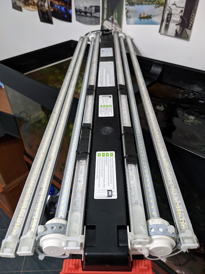

Comunque le strisce sono collocate su singolo profilo di alluminio (di quasi 1 metro) ciascuna in cui ho messo il silicone solo alle estremità del profilo e diciamo negli incastri della copertura trasparente per renderla pseudostagna. Quindi il silicone non è direttamente a contatto con il led e neanche direttamente sopra la copertura (in modo da non filtrare la luce diciamo)
Ti allego due foto per spiegarti
Avendo iniziato a fare una plafoniera con lo stesso profilo d'alluminio per un altro acquario, preferirei continuare ad usare quello per questioni estetiche. A questo punto mi sapresti consigliare una striscia led magari a 120 led invece di 240 ma con le stesse specifiche (2835, 6500k ecc) in modo che scaldi meno?
Ma visto che ridurre a 11v potrebbe non bastare, nel dubbio mi consiglieresti anche per favore un profilo d'alluminio ideale per dissipare considerando che come vedi in foto non ho molto spazio di manovra...

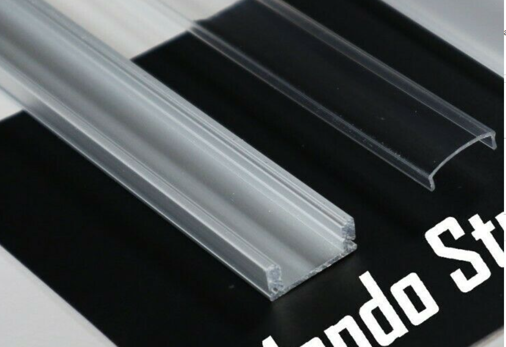

Se ci sono i profili con le coperture basta impermeabilizzare quelle, allora va bene anche il silicone normale, ma bisogna essere sicuri della totale impermeabilita', altrimenti si infiltra umidita' che puo condensarsi a striscie spente.
Se lo spazio disponibile e' limitato, non c'e' molto che si possa fare, a parte forse usare un pannello di alluminio largo come lo spazio disponibile (il coperchio, in pratica, usando ad esempio un pezzo di quelle piastre di alluminio che vengono messe come copertura sui gradini di metallo o roba simile) su cui fissare tutti quei profili, al posto di quella barra con i profili fascettati sopra, pero' richiederebbe piu lavoro (la barra nera contiene qualcosa di ancora utile o era solo il contenitore dei reattori e degli starter dei neon ?)
Nel caso, i profili sarebbero da incollare con un'adesivo termoconduttore tipo questo o questo o altro simile, tenendoli ben premuti con dei pesi per almeno 24 ore, cosi sono accoppiati termicamente e non serve forarli per metterci viti.
Anche quei tubi neon con i led li sostituirei con striscie su profilo (nei tubi di vetro non dissipano un gran che), peraltro se usassi un pannello singolo potresti mettere anche piu striscie e sottoalimentarle, l'illuminazione sarebbe maggiore, e la superfice dissipante finirebbe per essere molto maggiore.

vedo che arrivano le notifiche anche se non vengo citato quindi provo a risponderti direttamente
Mmmm secondo te se io prendessi il profilo di alluminio che ho e lo inserisco qua dentro (dovrebbe starci): https://www.leroymerlin.it/prodotti/fal ... 64205.html e poi chiudo il tutto con questi: https://www.leroymerlin.it/prodotti/fer ... .html...ci guadagno sicuramente in isolamento dall'acqua ma ci perdo sicuramente in dissipazione e finisco per peggiorare le cose vero?
la parte nera che vedi è questa : https://www.juwel-aquarium.de/it/Prodot ... D-lampada/ e su cui non vorrei metterci mano visto che l'acquario è nuovo e ancora in garanzia (ecco perché ho usato fascette per fare sto accrocco

Mi sfugge un dettaglio. Poi la parte di illuminazione è comunque fissata sotto al coperchio dell'acquario, giusto?
Quindi a parte per il "benessere dei led" per i pesci poco cambia se è ben dissipato o mal dissipato perché tanto il calore rimane nell'acquario.
Se la temperatura sale troppo forse l'unica vera soluzione è raffreddare per evaporazione (metti delle ventole da PC che soffiano a ria sull'acqua).
Se l'illuminazione è ok prova ad abbassare come ti è stato detto la tensione. Fallo fintanto ti soddisfa ancora la quantità di luce emessa.
Per il resto secondo me poco cambia. Migliori la "durata" delle strisce, ma alla fine all'acquario cambia poco a mio avviso.

si praticamente i neon dentro cilindro di vetro sono quelli originali mentre i profili d'alluminio sono fissati diciamo cosi, da delle fascette ai portalampada dei neon citati
Non sapevo come altro fare per mantenere esternamente la struttura originale (questioni estetiche) e internamente tenere su le strisce a led senza bucare o incollare (che poi avrei anche incollato qualcosa ma i semplici supporti di plastica venduti insieme al profilo non bastavano per tenerlo su e se avessi incollato direttamente lui sulle chiusure laterali avrei avuto zero dissipazione del calore). il tutto senza spendere una fortuna
Si diciamo che avrei abbassato la temperatura sia per preservare un po' la durata dei led che per ridurre un po' le vampate di calore sulla superficie.
