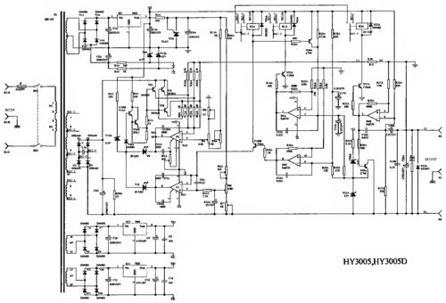

Prova con questi allegati, potrebbero essere utili.
Ti avviso che non ho mai controllato gli schemi, li avevo solo messi da parte tempo fa.
- Allegati
ps305d.pdf- (67.69 KiB) Scaricato 112 volte
Grazie quello schema l'ho visto anche io Non è esattamente il mio ma qualcosa aiuta
Da quel poco che ho capito lo schema nel mio caso è sparpagliato su due diversi stampati

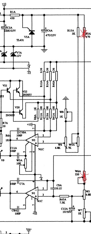

La resistenza bruciata è R15 o R16 in verticale in alto al centro delllo schema collegate la riferiemento. Io penso sia R16 ma non ho ancora la cartezza i valori del mio circuito sono diversi.

Effettivamente lo schema elettrico in rete non c'è, però ho visto che l'alimentatore è prodotto dalla Dongguan Longwei Electronic Tecnology Co. Ltd. (molto probabilmente, per il mercato occidentale, hanno pensato di rimarcarlo Techstart perché è un nome più consono ai nostri standard invece di mantenere il nome dell'Azienda produttrice).
Visto che tentar non nuoce e che le email sono "aggratis"
, potresti provare a fare richiesta dello schema direttamente a loro, male che vada ti risponderanno picche e allora toccherà procedere ad un reverse engineering per ricavarne lo schema.

Prova a guardare questo thread su un alimentatore "uguale" al tuo.
viewtopic.php?f=1&t=65956
I punti "deboli" di questo tipo di alimentatori sono 2:
1) la commutazione a rele' della tensione in ingresso.
2) la limitazione di corrente "lenta"
Nel post [3] del thread citato c'e' la soluzione per entrambi i problemi.
Negli schemi Fidocad c'e' lo schema di principio di una commutazione della tensione in ingresso al regolatore implementata con i transistor invece che con i rele'.
Questa soluzione e'(ra) la soluzione standard in tutti gli alimentatori da laboratorio di classe "pro" con potenze di uscita fino a pochissime centinaia di watt fino agli anni '90.
Nella foto dello stesso post c'e' il reverse engineering di un alimentatore di produzione italiana che implementa tale soluzione.
Nel reverse engineering c'e' anche la soluzione del secondo problema: e' il BC550 (e componenti annessi) all'estrema dx dello schema.
La spiegazione del funzionamento e' nel "circolo blu" del post [2] di questo thread.

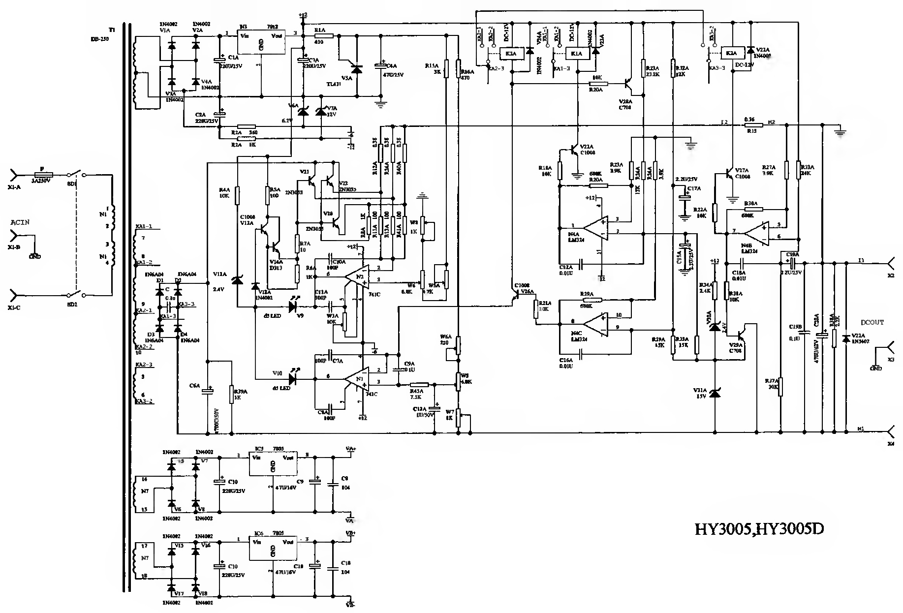

Lo schema postato da Chris1414 in [3] è abbastanza simile almeno la parte con i due operazionali a sinistra
la parte a destra non so ma ho visto che anche io ho un LM324

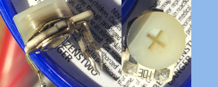

Oggi ho sostituito i transistor (uno era in corto netto l'altro no ma ho sostituito entrambi)
Messa la resistenza del valore corretto e...non funziona la tensione sale fino a 7V circa e i relè di commutaizone dei secondari non si muovono. Provando l'altro canale ho visto che più o meno a 7V c'è il primo "click" dei relè.
Ho cominciato a misurare sui pin dell'operazionale poi ho visto quello che averi dovuto vedere subito...La grossa carie...
Spostato il potenziometro dall'altro canale adesso regola in tensione devo provare corrente ma aspetto di aver sistemato tutto
Con riferimento allo schema [3] ho segnato in rosso i "cadaveri" identificati devo cercare dove hanno messo il terzo trimmer e verificare se funziona ma credo di sì visto che ai morsetti la tensione è corretta
speriamo bene e di poter richiudere il paziente a breve
