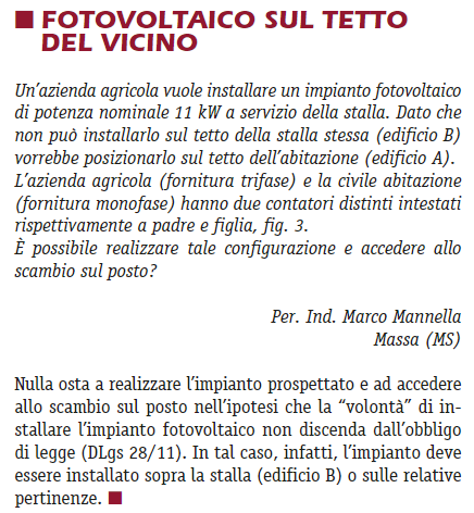

Messaggioda Foto Utenteferri » 9 ago 2022, 8:50
Buongiorno a tutti
In prima istanza ho consigliato valutato anche io la ipotesi indicata nel post [5]
Riporto, per chi ha accesso alla banca data di TNE la risposta al quesito fatto
"Gentile abbonato,
non ci risultano motivi ostativi a realizzare la configurazione prospettata, TNE 10/19, pag. 19.
Cordiali saluti."
tratto da TNE
tne 10-19.PNG (58.9 KiB) Osservato 5730 volte
PS. anche se in un momento poco attivo, si trovano risposte tecnicamente meglio motivate qui sul forum
