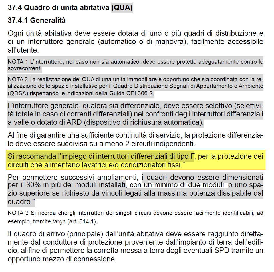

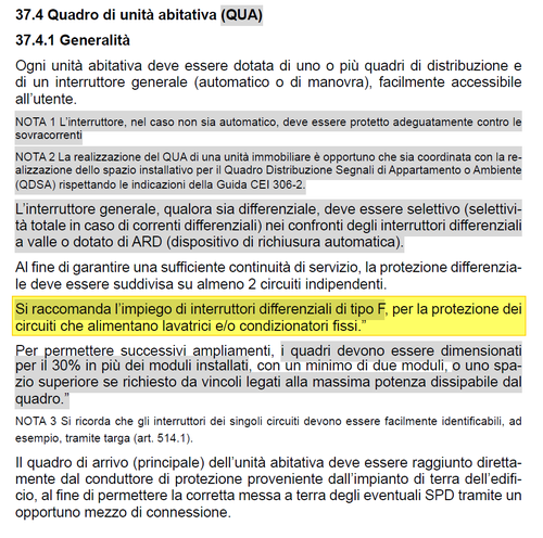

Messaggioda Foto UtenteFranco012 » 5 ago 2022, 12:01
La normativa tecnica del CEI raccomanda "l'impiego di interruttori differenziali di tipo "F", per la protezione dei circuiti che alimentano lavatrici e/o condizionatori fissi". Per analogia, ritengo che anche i piani a induzione debbano rientrare a pieno merito nella categoria.
