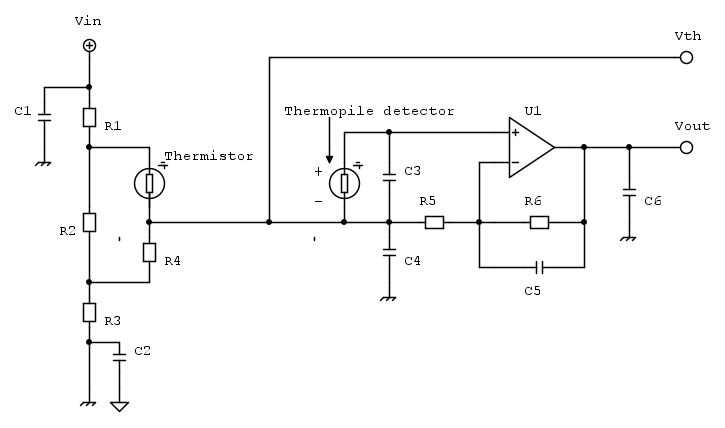

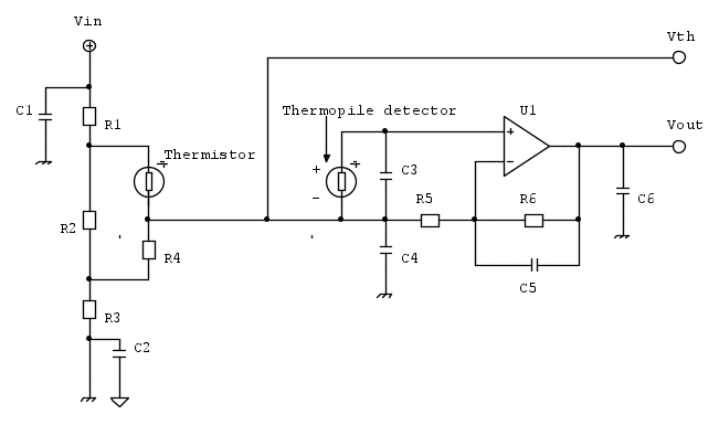

Salve,
devo collegare a un microprocessore il sensore di temperatura ZTP-135SR https://f.hubspotusercontent40.net/hubfs/9035299/Documents/AAS-920-159D-ZTP-135SR-031314-web.pdf
per misurare la temperatura di una superfice senza contatto, tenendo il sensore a una distanza fissa...
questo è uno schema che ho trovato...
mi potreste indicare i valori dei componenti considerando Vin = 5V ?
La massa di C2 puo essere quella del resto del circuito?
grazie.

Non hai definito i requisiti della tensione di uscita.
Propongo:
Vout = 2,5 V a 25 C°
Vout = 4 V a 80 C°
Vout = circa 1,5 V a -20 C°
Vanno bene?
CHe amplificatore operazionale intendi adoperare?
Io sono capace a farlo, ma per coinvolgerti, dovresti, leggendo il data sheet che hai linkato, fornirmi i valori della termoresistenza in kohm e della termopila in millivolt in corrispondenza delle temperature di -20, +25, +80 C°.
Poi vedremo se possiamo giungere a qualche dimensionamento.
Ti serve per gioco /sperimentazione o per lavoro?

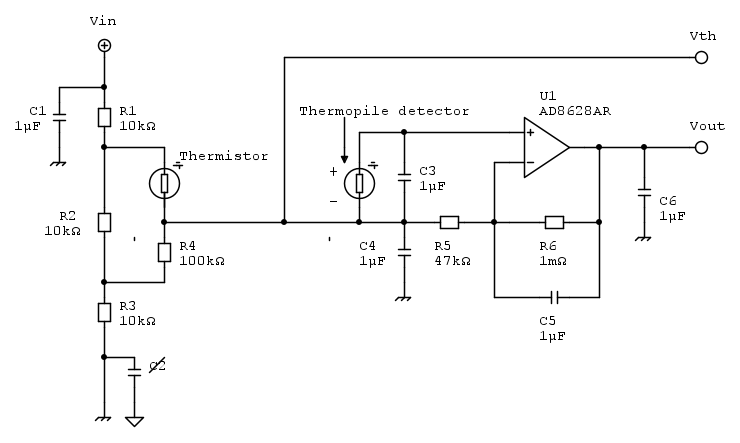

Assomiglia a un dialogo fra sordi reticenti
Rispondo esattamente al tuo quesito:
R1 = R2 = R3 10 kohm
R4 100 kohm
R5 47 kohm
R6 1 Mohm
tutti i condensatori 1 uF ceramico
C2 non lo mettere
Non essendo specificati i requisiti, funziona perfettamente

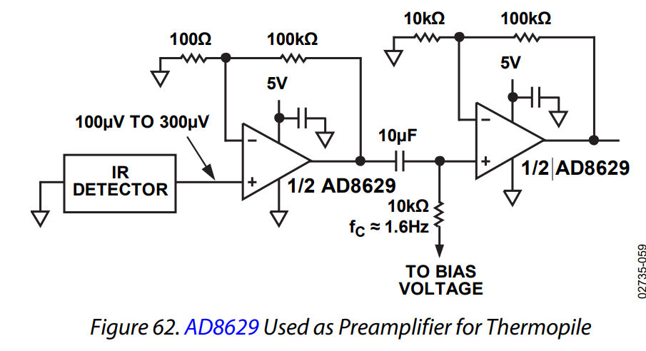

non capisco quella massa della resistenza da 10kOhm con scritto: TO BIAS VOLTAGE
Tensione di polarizzazione, una tensione intermedia fra la massa e la tensione di alimentazione dell'operazionale. Suggerisco 2,5 V ottenuti da un partitore costituito da due resistenze uguali ( supponiamo 10 kohm) connesse una al +5 V e l'altra al comune.
L'ultimo schema è sensibile alle variazioni della temperatura, quello precedente al valore della temperatura,
sono due applicazioni differenti.
Quale ti serve?

per quando riguarda la mia applicazione devo, come detto in precedenza, leggere il variare della temperatura di una superfice in ceramica senza contatto mettendo il sensore distante a pochi millimetri (tipo 5mm)...
cosa importante: leggere la variazione di temperatura in modo veloce e preciso...

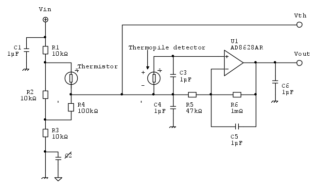

questo è lo schema di con i valori suggeriti...
se C2 potrebbe essere importante, posso prevedere la tensione intermedia con un partitore...
che pensi potrebbe andare bene ?

La risposta è ambigua, lo fai per hobby o per lavoro ?
Intendi montare tu il circuito o lo commissioni ? Il componente ADxx è a montaggio superficiale, lo monti su un circuito stampato?
Ora alcune domande " sistemistiche":
Quale è il campo della temperatura che prevedi di misurare?
E il campo della temperatura ambiente?
E la precisione della lettura della temperatura?
E il tempo di risposta della misura della temperatura? decine di millisecondi, secondi, decine di secondi?
Quanti prevedi di costruirne? Un prototipo, dieci esemplari, mille ?
Come prevedi di collaudarli?
Le risposte influiscono sul progetto.

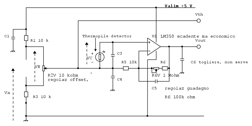

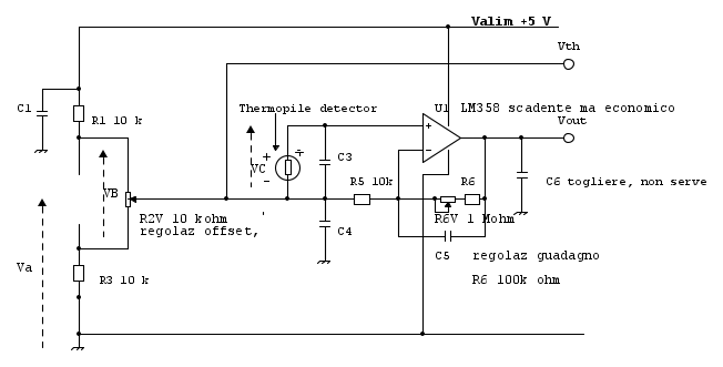

Se è per hobby e per un prototipo, monta quello sopra.
E ' più semplice, ma non ha la regoloazione della temperatura ambiente.
Con i due potenziometri trimmer regoli offset e guadagno ai valori che preferisci.
