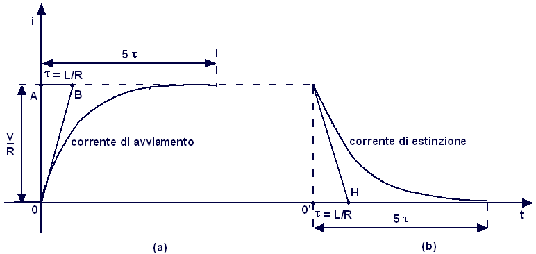

Applicando una tesione continua a gradino al primario di un trasformatore, come varia la sua risposta tra la condizione di secondario aperto e quella di secondario in cortocircuito?
Con secondario aperto il primario si comporta come una induttanza, quindi si carica con una certa costante di tempo dovuta al valore di induttanza ed alla somma delle resistenze presenti nel circuito, quindi la R_DC dell'avvolgimento + la resistenza interna del generatore di tensione continua.
Con secondario in corto si comporta sempre come una induttanza ma di valore molto più basso, in pratica del valore dell'induttanza dispersa che è insita in tutti i trasformatori, quindi una costante di tempo brevissima.

Quasi centro caro Alberto! Io chiedevo però al secondario cosa succede, il tempo della corrente indotta è uguale sia al secondario che al primario?
Salve a tutti.
La corrente che scorre al secondario quando è in cortocircuito, sempre applicando al primario il gradino di tensione continua, dovrebbe essere un impulso di valore molto elevato che si esaurisce molto rapidamente.
Non ho mai fatto studi su come si comporta un trasformatore in queste condizioni quindi non so quale siano le formule che si applicano, comunque nel momento del transiente dovuto al gradino applicato al primario, si induce una tensione sul secondario che dovrebbe dipendere dal rapporto di trasformazione ed essendo in cortocircuito il valore della corrente dipende dalla R_DC del secondario più quella del primario riportata al secondario (non ricordo la formula).
Esaurito il transiente nel secondario non scorrerà più nessuna corrente.
