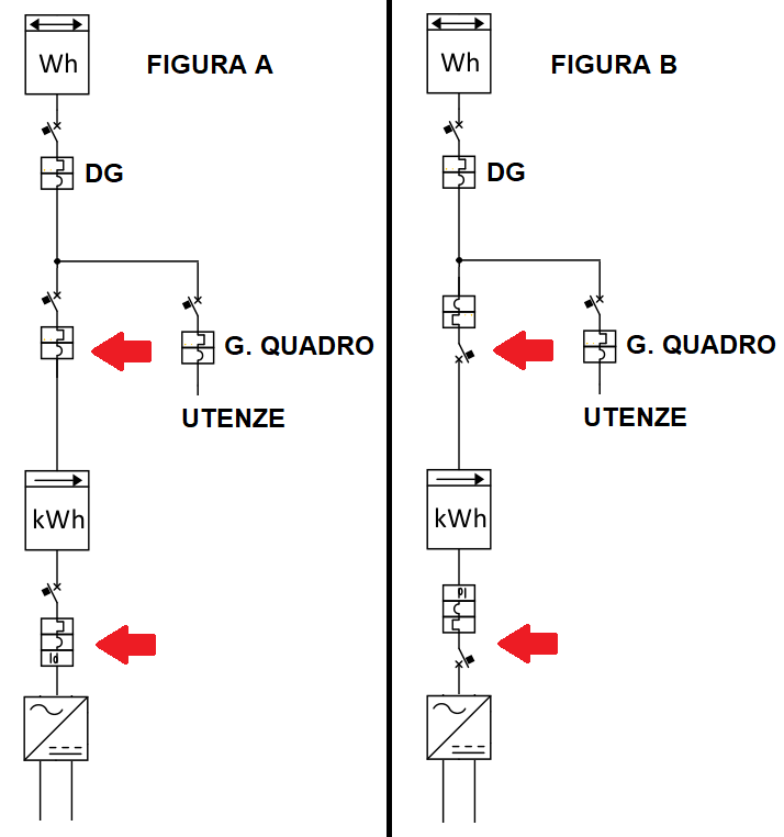

Una domanda se la tensione AC esce dall'inverter.
Come mai i simboli IEC-60617 degli interruttori "magnetotermico e del differenziale magnetotermico" vengono raffigurati in quel modo, sui vari layout?
Non dovrebbe essere rappresentato con la testa sotto?
Vi allego la foto. Per capire meglio
Verso

La tensione non entra né esce e la corrente è alternata, se mai si può parlare del flusso di energia.
Gli interruttori quasi sempre possono essere alimentati indifferentemente da sotto e da sopra.

Di solito se prendi un differenziale magnetotermico, si osserva sullo schema riportato in esso, che la parte di sopra è l'entrata. Ecco che nasce spontanea la domanda?

Un MGT Diff. è pur sempre un dispositivo e come tale può essere soggetto a guasti.
In tal caso (forse) l'interruttore di Fig.A si stacca togliendo tensione anche al MGT Diff. che è in "frittura",
In Fig.B l'interruttore toglie tensione all'impianto ma il MGT Diff. continua a "friggere".
Che tipo di guasto può preentare un MGT Diff.? Onestamente non ne so ipotizzare nessuno, ma rimane un dispositivo.

Se si parla di un magnetotermico differenziale, io non vedrei alcuna differenza (come dice Goofy).
Se invece è un blocco differenziale associato ad un magnetotermico allora potrebbe esserci il problema che il differenziale potrebbe non essere protetto.
Potrebbe esserci un inconveniente sui dispositivi a riarmo automatico.
