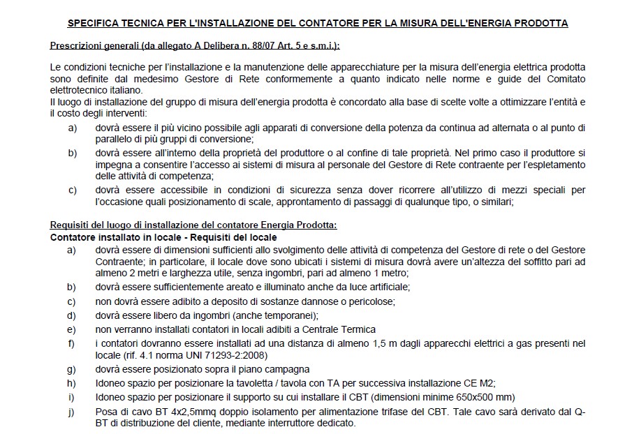

Ciao a tutti.
Scrivo perché vorrei chiedervi un parere in merito ad una diatriba nata con e-distribuzione in merito all'installazione del contatore si produzione del mio impianto FV.
L'inverter è stato installato subito nel sottotetto. Il sottotetto è areabile (con finestra), dotato dinilluminazione, ampiamente percorribile ( è un unico stanzone con una altezza nel colmo di 3,5 metri) e accessibile mediante botola con scala retrattile.
Ora proprio la scala sembra che sia il punto dolente nel senso che gli uomini enel si sono assolutamente rifiutati di salire dicendo che non era adatta. Qualcuno di voi ha idea di quali caratteristiche deve rispettare?
Pietro

[4] Re: Posizione contatore di produzione M2
Messaggioda Foto UtenteDanielex » 10 set 2022, 10:58

[5] Re: Posizione contatore di produzione M2
Messaggioda Foto UtenteFa1000 » 10 set 2022, 11:59
pedro77 ha scritto:Dove sta scritto? Che norma? Cei 0-21? 81/08?
Lo dovresti trovare scritto nella specifica tecnica allegata al preventivo di connessione.

[7] Re: Posizione contatore di produzione M2
Messaggioda Foto UtenteEtemenanki » 16 set 2022, 14:17
Forse sbaglio io, pero' io li leggo:
"dovra' essere accessibile in condizioni di sicurezza senza dover ricorrere all'utilizzo di mezzi speciali per l'occasione quali posizionamento di scale ..."
Il che' se non hanno cambiato il significato delle parole, vuol dire che devono potervi accedere senza dover loro stessi posizionare scale (posizionamento di scale) quando serve accedere (per l'occasione) ... o sbaglio ?
Cosa ci azzecca tale prescrizione con una scala gia posizionata ed installata dal proprietario del locale, per quanto possa essere di tipo retrattile ? ... o vogliono solo fare i difficili ?

[8] Re: Posizione contatore di produzione M2
Messaggioda Foto Utentemicdisav » 16 set 2022, 14:44
Buongiorno,
sicuramente influisce la incrementata possibilità di infortuni sul lavoro, per manutenzione o comunque generico accesso.
Come dargli torto?

[10] Re: Posizione contatore di produzione M2
Messaggioda Foto Utentee7o7 » 16 set 2022, 16:31
Etemenanki ha scritto:Il che' se non hanno cambiato il significato delle parole, vuol dire che devono potervi accedere senza dover loro stessi posizionare scale (posizionamento di scale) quando serve accedere (per l'occasione) ... o sbaglio ?
"loro stessi" è una tua interpretazione aggiunta.
Il mezzo speciale occasionale è la scaletta di casa; le mie han pure scritto
un bel diclaimer simile a "non usare nei luoghi 81/08 etc",
quindi dubito le retrattili abbiano i requisiti normati
https://www.inail.it/cs/Satellite?c=Pag ... a%2Flayout
Ma, anche gli si facesse trovare la scala occasionale marcata a norma,
non avrebbero garanzia di ritrovarla al prossimo intervento.
