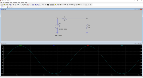

Sto facendo esperienza con LTSpice. Tutto bene con i soliti circuiti di base che si trovano con i tutorial.
Sto provando ora a fare qualcosa con i trasformatori ma non i torna proprio nulla.

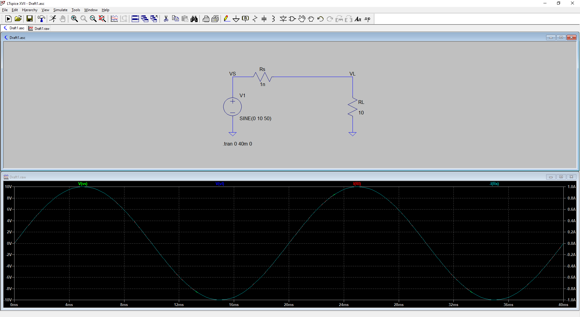

Ho fatto prima un circuito di riferimento con un generatore di tensione sinusoidale che alimenta un carico resistivo. Il generatore ha una resistenza di sorgente bassissima che lo rende praticamente ideale.
Questo è il risultato
Tensione 10V di picco, resistenza 10ohm, corrente 1A di picco, tutto in fase e tutto giusto.

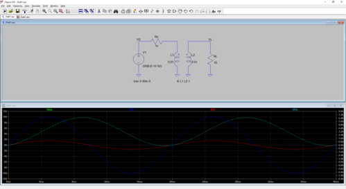

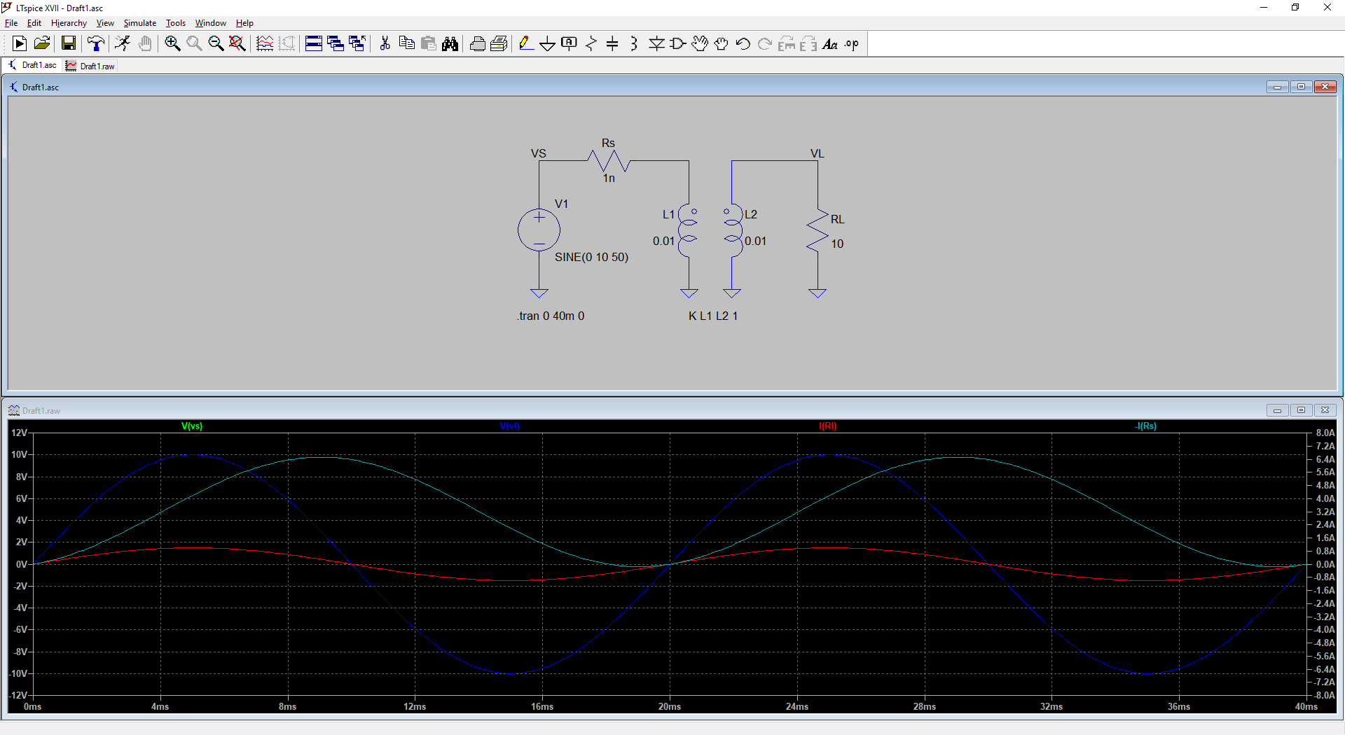

Adesso aggiungo un trasformatore ideale 1:1 tra sorgente e carico.
Tensione della sorgente e tensione sul carico sono entrambe 10V di picco e in fase.
Anche la corrente sul carico è in fase (per forza, il carico è resistivo) di 1A di picco come è giusto.
Il problema è la corrente sul primario che ha componente continua, intensità maggiore ed è pure sfasata.
Se il trasformatore è ideale (accoppiamento = 1), come fa la corrente del primario a essere sfasata rispetto a quella del secondario?
Guardando la corrente dall'istante zero sembra che il generatore veda un carico induttivo, ma se il trasformatore è ideale, dovrebbe riflettere 1:1 la resistenza del carico al suo ingresso.
Non è così?

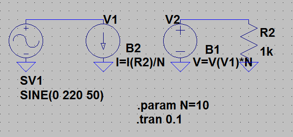

Puoi allegare il file di simulazione? Comunque tutto dipende dal modello del trasformatore. Comunque molto probabile che non esista il "trasformatore ideale" per capirci quello che va anche in DC.
https://ltwiki.org/?title=Transformers
https://www.analog.com/en/education/edu ... 91001.html
Puoi sopperire con le sorgenti pilotate https://www.analog.com/en/education/edu ... 50001.html
EDIT: per capirci una cosa simile

Lo so che si possono usare i generatori pilotati per simulare i trasformatori ideali, ma il circuito era fatto proprio per provare quelli con le induttanze accoppiate. Mi pare che il problema non sia nel funzionamento in corrente continua, almeno non solo da quello. Anche dopo il transitorio resta uno sfasamento che non mi spiego.

No, non è così, per il semplice fatto che, in generale, un mutuo induttore può essere modellato con un trasformatore ideale + tre induttori, come segue
Per far si che i tre induttori abbiano valore non negativo è poi necessario assegnare il rapporto di trasformazione n nell'intervallo
K\sqrt{\frac{L_1}{L_2}}\leq  n \leq   \frac{1}{K}\sqrt{\frac{L_1}{L_2}}
limiti che, nel caso in cui l'accoppiamento è perfetto k=1, come quello in oggetto, vengono a coincidere e in tale caso vengono ad annullarsi i due induttori in serie L4 e L5, ma non l'induttore in parallelo L3 che risulta invece pari a L1.
Per quanto riguarda poi l'andamento della corrente al primario, ti ricordo che in un induttore la corrente non può presentare discontinuità, di conseguenza quella che vedi non è una "componente continua" ma solo il transitorio iniziale della stessa; se nella simulazione dai tempo a questo transitorio di esaurirsi (ai fini pratici, non teorici ovviamente) vedrai che sparisce.
Nella simulazione prova a fissare un "Time to start saving data" sufficientemente alto.
Alto rispetto a chi mi chiederai? ... Rispetto alla costante di tempo L_3/(R_s//R_L) ti risponderò. :D
