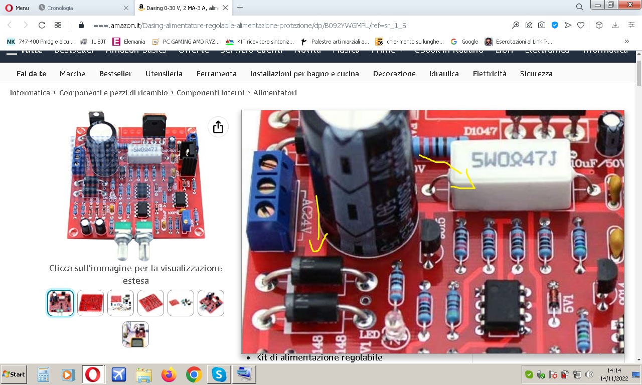

buon giorno. nella figura di un kit per alimentatore di corrente continua stabile , che componenti sono quelli evidenziati dalla freccia?
e in due battute, a cosa servirebbero nel contesto del circuito?

i due neri sono dei diodi raddirizzatori e servono a raddrizzare la corrente alternata del trasformatore, la resistenza di potenza quella bianca cementata da 0.47 Ohm 5 Watt serve a limitare la corrente.

Piu precisamente (scusa elektronik), la resistenza serve come sensore di corrente per il circuito che la stabilizza.
Detto in modo semplice, siccome e' in serie all'uscita, la corrente che ci circola attraverso causa la presenza di una tensione ai suoi capi, il circuito la legge, la confronta con la corrente che hai impostato tu come limite, e se diventa piu alta, riduce la tensione in proporzione per non fargli superare il valore impostato.

Scusate ma come fate a sapere a cosa serve la resistenza senza uno schema ?

In un alimentatore lineare con regolazione della corrente, una sola resistenza di quel valore e potenza può servire solo a quello.
Lo schema lo conferma.
