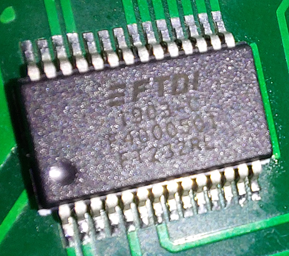

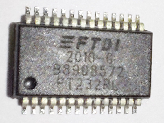

Ciao a tutti ragazzi, ho un problema sulla programmazione di qualche FT232 (FTDI).
Praticamente inserisco il cavo USB per programmare la EEprom con il programma FT Prog, vado su "USB String Descriptors", cambio il seriale mettendo 100, clicco ull'icona del Flash. Poi rileggo il seriale con FT Prog e mi accorgo che è sempre lo stesso, cioè A50285BI..
Questo mi succede con quelli targati "2010"
Con quelli targati "1903" non mi succede
Ho scaricato la versione "FT_Prog_v3.12.29.638 Installer" di FT Prog ma... ed anche la versione "CDM212364_Setup" (driver USB), ma non va...
Cosa potrebbe essere il problema?

Salvatore129 ha scritto:Cosa potrebbe essere il problema?
Potresti avere dei chip fake:
https://zeptobars.com/en/read/FTDI-FT23 ... e-supereal
