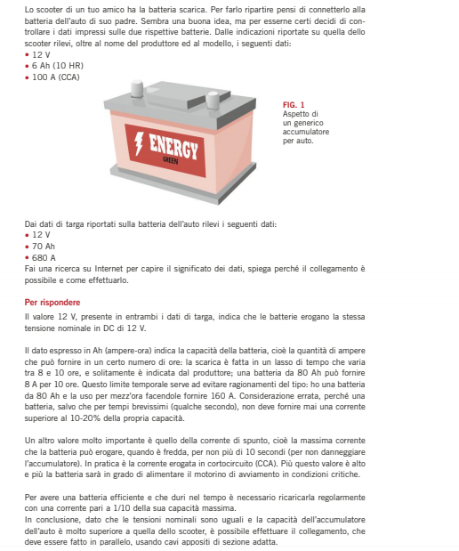

Rispetto a quanto si dice nella pagina seguente, vorrei capire se alla fine il libro dice che la batteria da 80 Ah può essere usata fino a poter "prelevare" circa 90 A (durando poco meno di un'ora), oppure, invece può essere usata fino a prelevare circa 9 A durando poco meno di dieci ore (fermo restando che per qualche secondo la si può usare prelevando la corrente di spunto esplicitamente indicata).
Al di là poi di quello che si può desumere dalla pagina del libro, vorrei sapere qual è la risposta alla mia domanda.

Mi scuso...sono stato troppo precipitoso nel porre la domanda ma in realtà avevo interpretato (letto) male una frase del libro. Rileggendo non mi pare di riscontrare la contraddizione che mi aveva spinto a porre la domanda....scusate...
