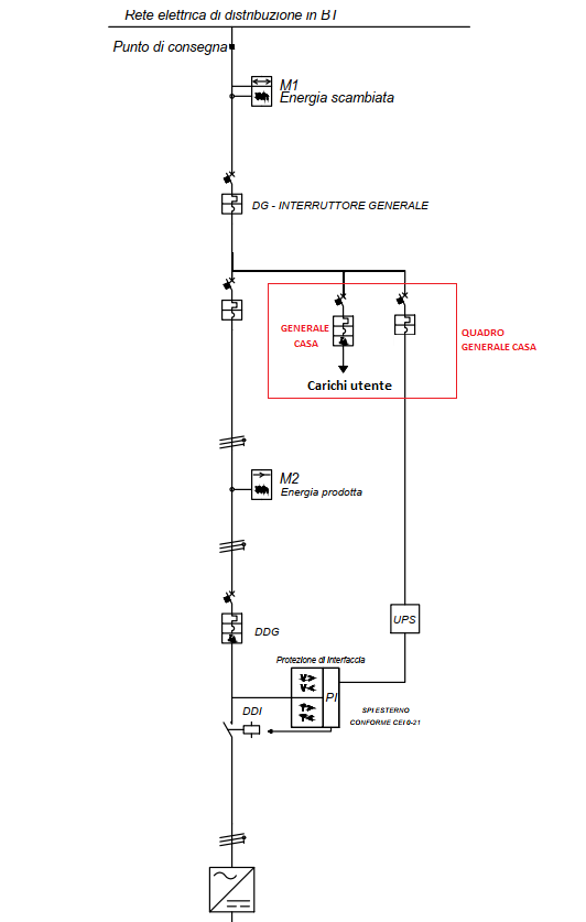

Buona sera a tutti, nel caso di Spi esterno per la Cei 0-21 è richiesto un UPS per alimentarlo quando manca la tensione in rete. Tale UPS deve essere collegato alla linea di casa per funzionare: è coretto lo schema unifilare che allego per mostrarne il funzionamento e collegamento elettrico? Resto in attesa di vostri pareri O_/

Sarebbe meglio collegare l'UPS a monte di M2, ma protetta dal MT, oppure prevedere dei fusibili per essa (a me piace di più la prima soluzione perché in caso di guasto l'impianto si ferma e non rimane senza UPS, ma dipende dalle potenze i gioco).

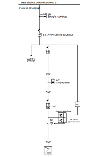

Ho sistemato lo schema inserendo il MT di protezione ed evidenziando l'alimentazione dell'UPS ossia la rete a 230 V. Può andare bene? Grazie per i consigli.

Al messaggio precedente ho scritto una imprecisione.
Se l'UPS si guasta chiaramente l'SPI si spegne e apre il DDI.
Perché non la alimenti con un fusibile da sopra al DDG?

L'alimentazione dell'UPS è possibile farla in uscita dall'inveter (precisamente a monte del DDG) e non per forza dal quadro di casa come indicato nello schema per i seguenti due motivi:
1) è necessario soltanto, indipendentemente da dove avviene il suo collegamento, avere in ingresso al dispositivo una tensione di 230 V e
2) collegando l'UPS post inverter la sua alimentazione avverrà solo quando il fotovoltaico è in funzione e si ha produzione di energia solare e ciò va bene per quella che è la funzione di backup propria dell'UPS.
Ragionamento corretto?

Messaggioda Foto UtenteGioArca67 » 10 dic 2022, 21:43
Sinceramente non ti seguo completamente.
Posto che è tutto in parallelo e che quindi qualsiasi punto dell'impianto è alimentato sia dalla rete sia dall' inverter FV, che senso ha dire "la sua alimentazione avverrà solo quando il fotovoltaico è in funzione e si ha produzione di energia solare e ciò va bene per quella che è la funzione di backup propria dell'UPS"?
Io preferisco che venga alimentato più a monte in modo che se il DDG o il DDI sono aperti l'UPS venga alimentata e non rimane con la batteria scarica.

Messaggioda Foto Utentefirefox » 17 dic 2022, 12:49
GioArca67 ha scritto:Sinceramente non ti seguo completamente.
Si in effetti mi sono confuso e spiegato male.
Tu consigli di alimentare l'UPS subito dopo l'uscita dell'inverter sia perché se DDG e DDI sono aperti, il dispositivo viene alimentato comunque sia perché anche se l'impianto ftv non è in produzione (quindi non si ha corrente in uscita dall'inverter) si ha sempre tensione e quindi l'UPS riceverà la corrente necessaria al suo funzionamento dalla rete. Corretto?

Messaggioda Foto Utenteattilio » 17 dic 2022, 22:24
Se l'alimentazione dell'UPS è derivata a valle del DDI e del DDG, per esclusione l'alimentazione dell'UPS può essere fornita solo dall'inverter (o dalle batterie del sistema di accumulo)
Di solito l'UPS e quindi di riflesso anche il relè della PI lo alimento lato rete, a monte del DDI

Messaggioda Foto UtenteGioArca67 » 17 dic 2022, 22:38
Ho letto male e quindi scritto male. Intendevo dire no!
Faccio anch'io come dice Attilio.
È quel che dicevo all'inizio.
Grazie per la precisazione Foto Utenteattilio.
