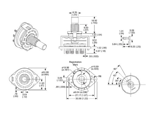

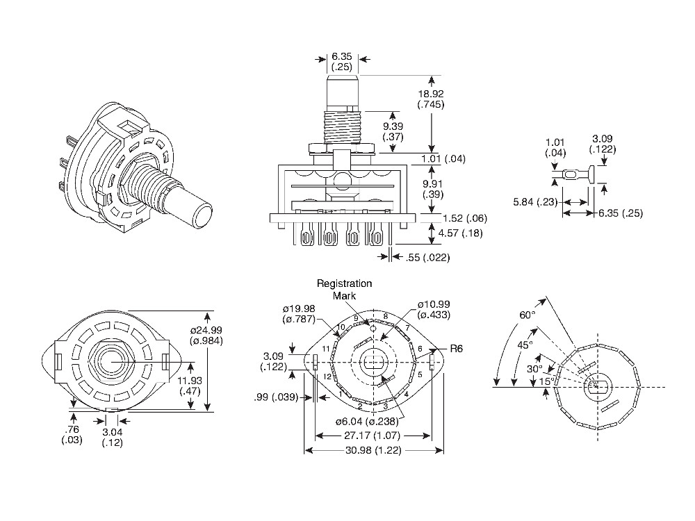

Buongiorno,
avrei bisogno del vostro aiuto per capire se i commutatori (2 poli 4 posizioni??) che allego possono fare al caso mio.
in pratica vorrei utilizzare uno di questi per creare i seguenti scenari di accensione lampadine:
0: nessuna lampadina accesa
1: Lampadina A accesa (B spenta)
2: lampadina B accesa (A spenta)
3: A + B accese
Se corretto, come dovrei cablarle?
Grazie anticipatamente per il vs prezioso aiuto.

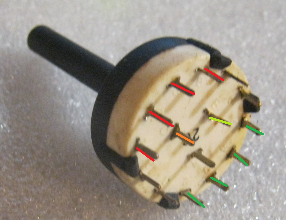

Messaggioda Foto Utentexcimix » 30 dic 2022, 15:44
Grazie Edgar,
è corretto quindi fare riferimento al commutatore 2 poli 4 posizioni?
Posso chiederti una rappresentazione più schematica, per me principiante e ignorante in materia?

Messaggioda Foto UtenteMarcoD » 30 dic 2022, 16:06
In effetti, dal disegno meccanico che hai riportato e nella immagine, non si individuano chiaramente, nel commutatore, i reofori da utilizzare.

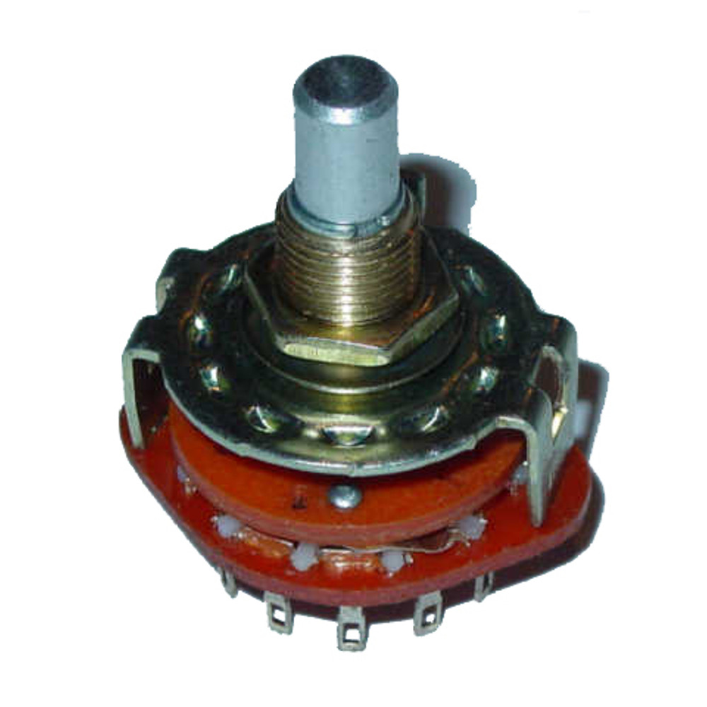

Messaggioda Foto UtenteTheodoro » 30 dic 2022, 19:11
Ti serve un commutatore due vie quattro posizioni.

[6] Re: Dubbio su commutatore rotativo
Messaggioda Foto UtenteTheodoro » 30 dic 2022, 20:36
Non si trovano spesso. E' facile trovare commutatori rotativi a 2 vie 12 posizioni.
Essi possono essere ridotte di vie semplicemente e ovviamente,non usandone una ma possono anche essere ridotti di posizione spostando una biglia di ferro nel perno...invece di arrivare a 12 scatti si blocca magari a 3 o 4 scatti.

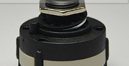

Messaggioda Foto UtenteEtemenanki » 30 dic 2022, 23:36
Di quella serie c'erano ad 1 via 12 posizioni (un polo centrale), i 2 vie 6 posizioni (2 pin centrali), ed i 3 vie 4 posizioni (con 3 pin centrali, come quello in foto)
Quasi tutti potevano essere "ridotti" come posizioni tramite una rondella con un'aletta piegata, posta di solito sotto la rondella del dado, in corrispondenza del filetto, che si poteva rimuovere e spostare (l'aletta piegata entrava in uno dei fori che circondavano il filetto, facendo da fermo mobile per cambiare il numero di posizioni)
E' quella color argento che si intravvede sotto alla ranella dentata nera in questa immagine

[10] Re: Dubbio su commutatore rotativo
Messaggioda Foto Utentelelerelele » 2 gen 2023, 16:00
Del commutatore rappresentato in foto nella [5] e [7], ne ho usati per comandare motori a gabbia, a 220Vac da un centinaio di watt, senza filtri elettrici di alcun tipo, ne abbiamo venduti molte migliaia di pezzi senza apprezzabili problemi dei contatti.
