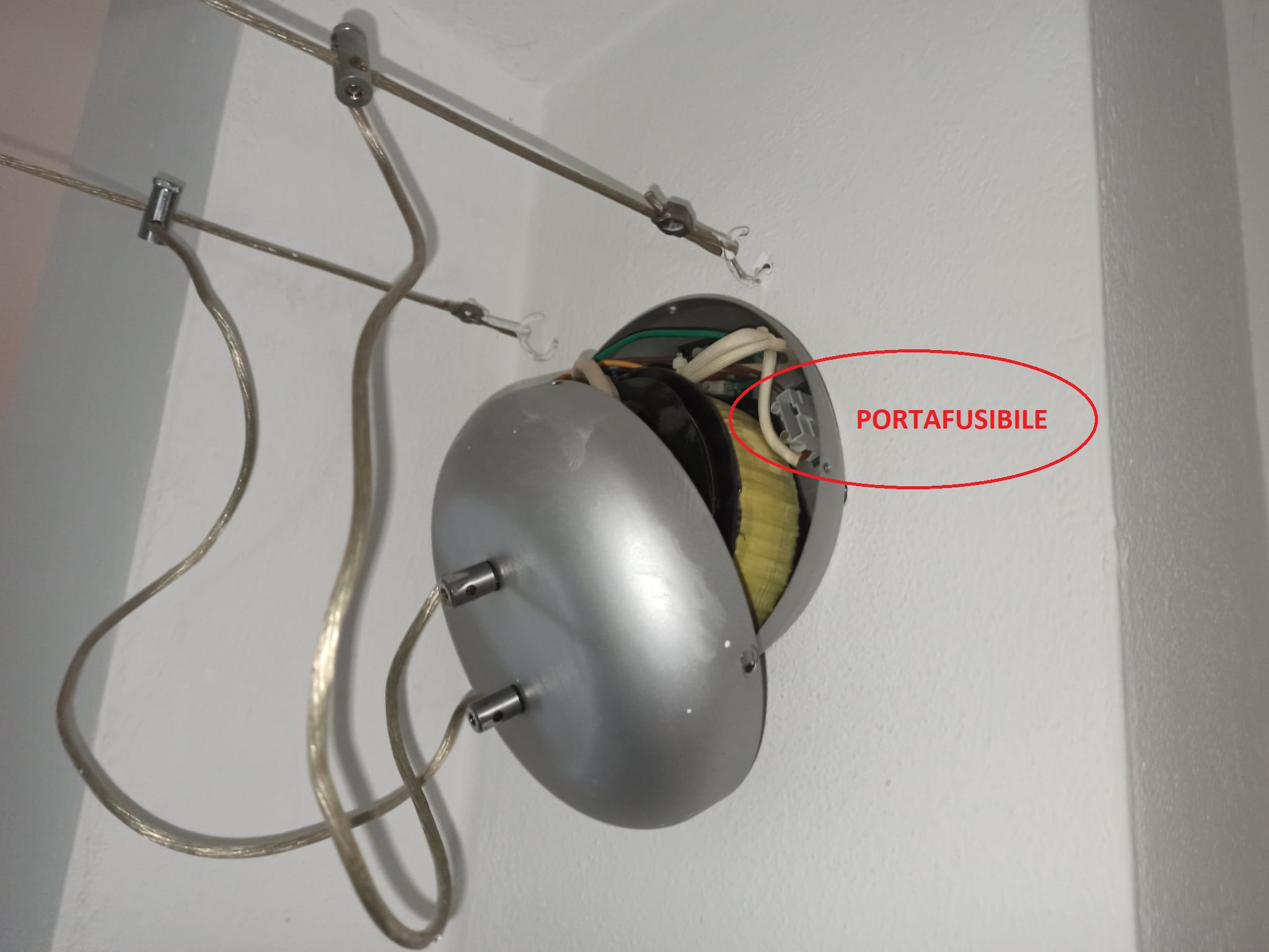

Salve a tutti, sono ancora qua.

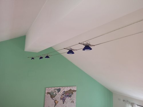

Dopo vent'anni di onorato servizio, ho sostituito le lampade alogene dei miei faretti su cavo (attacco MR16) con nuove a led, dimmerabili.
Da sempre l'interruttore di comando è un dimmer, infatti per avere le luci "basse" senza ronzii dovevo andare al massimo e poi tornare indietro...
Veniamo al dunque: sostituite le alogene con lampade led dimmerabili (5w/cad contro 50w/cad, in totale sono 6...), mi aspettavo un possibile malfunzionamento delle lampade (considerato che il traformatore toroidale non è specifico per led, anzi..), invece dopo un paio di alza/abbassa (al minimo i led rimanevano appena appena luminosi) si è bruciato il fusibile del trasformatore.
Ora chiedo a voi: si è bruciato perché aveva vent'anni di lavoro alle spalle ed il minimo cambiamento lo ha fulminato, oppure è l'elettronica delle lampade led che, nonostante il carico sia diventato un decimo rispetto a prima, gli crea problemi? Magari proprio quando sono al minimo e/o d intensità ridotta?
perché cambiare il fusibile non mi costa nulla, ma volevo capire se è un problema di fondo e prevedibile (da chi, come voi, conosce la materia), e che quindi si ripresenterà alla prima sgasata.
Grazie come sempre per l'aiuto e le spiegazioni tecniche.
Ragnol

[2] Re: Fusibile trasformatore toroidale bruciato post-led
Messaggioda Foto Utenteragnol » 4 gen 2023, 13:31

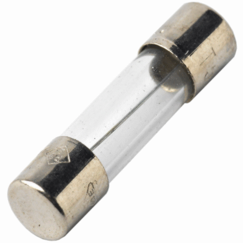

Se potesse aiutare ad avere idee/pareri/consigli, il fusibile morto è siglato T 1.6 L 250V, quindi è posto a monte del trasformatore ed ha un corrente di 1.6A
Fino a pochi giorni fa c'era un assorbimento max di 250w (i faretti sono 5, non 6), adesso di 25w.
Avendo come schema dell'impianto interruttore/dimmer - fusibile - trasformatore toroidale - lampade led, quando posti al minimo tramite dimmer è possibile che le lampade led diano "fastidio" al fusibile?
Ps: il fatto che il trasformatore ora sia molto sovradimensionato rispetto all'assorbimento, può essere un problema per le lampade led? Nell'internet :roll: ho letto, nel caso di led dimmerabili, di prendere trasformatori (ovviamente compatibili con il dimmeraggio) appena più potenti del carico da supportare, altrimenti invece di andare dal 5% al 100%, si rischia che la regolazione sia 30%-80% (numeri a caso, né).
