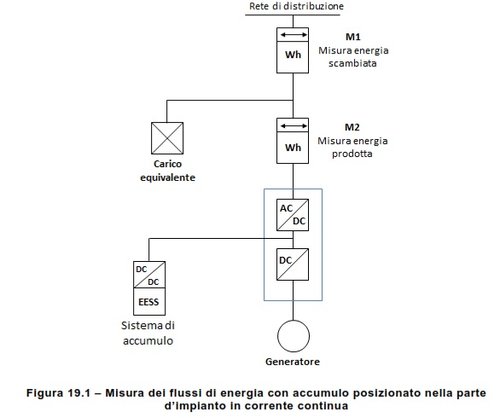

[3] Re: Funzionamento di un Impianto Fotovoltaico a Batterie
Messaggioda Foto UtenteTekonoris » 20 gen 2023, 12:39
Ok, sono un'altra domanda:
Il contatore nuovo e quindi l'inverter, le batterie e i pannelli è corretto/normale che venga messo a MONTE di quello esistente, giusto ? perché cercando su internet, gli schemi che vedo sono sempre con contatore a valle.
Google-> "impianto fotovoltaico a batterie schema" -> Immagini...
Però in questo modo si spiegherebbe la bidirezionalità...

[4] Re: Funzionamento di un Impianto Fotovoltaico a Batterie
Messaggioda Foto Utenteclaudiocedrone » 20 gen 2023, 13:39
Il contatore "nuovo" come ti hanno detto è a monte subito dopo l'inverter , è il contatore di produzione che contabilizza l'energia prodotta dal fotovoltaico dato che oltre che utente diventi produttore.

[5] Re: Funzionamento di un Impianto Fotovoltaico a Batterie
Messaggioda Foto UtenteTekonoris » 20 gen 2023, 13:53
Quella parte è chiara.
Il punto era l'ubicazione del contatore di produzione (ora chiarito).
Io avevo inteso questa catena: Rete -> 2 contatori in parallelo (Rete <- Produzione e Rete -> Casa)
Invece è: Rete <-> Contatore di casa <- Contatore di produzione
Grazie (chi male capisce, peggio "domanda"). O_/

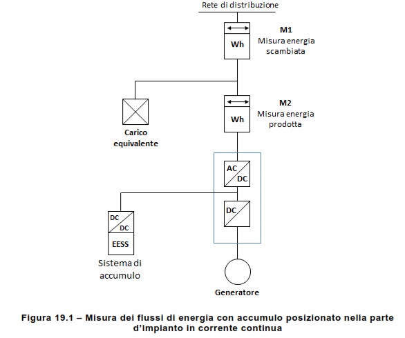

[6] Re: Funzionamento di un Impianto Fotovoltaico a Batterie
Messaggioda Foto UtenteGioArca67 » 20 gen 2023, 15:08
una immagine meglio di mille parole e... di monti e valli...
Lo schema generale più o meno è il seguente:
M1 è il contatore generalmente esistente
M2 ciò che installeranno
AC/DC è l'inverter

[7] Re: Funzionamento di un Impianto Fotovoltaico a Batterie
Messaggioda Foto UtenteTekonoris » 20 gen 2023, 15:35
Esatto !!!
Ma io avevo capito diverso / male.
Grazie a tutti e scusate se (spesso) capisco fischi per fiaschi... :D
