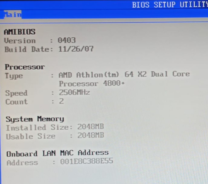

Ho ricevuto un PC dismesso con queste caratteristiche:
Cpu AMD 2,5GHz 2core
2 GB RAM
250 GB disco (senza sistema operativo)

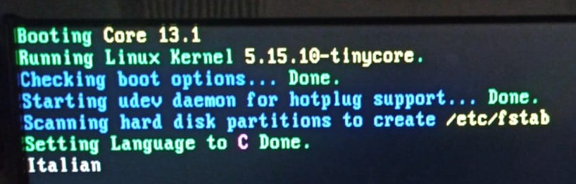

Ho provato a installare l'ultima versione LTS di Ubuntu, ma non parte nemmeno. Allora ho provato anche con Tiny Core Linux, ma si ferma su una schermata a riga di comando che allego.
Quali altre prove posso fare? Quale potrebbe essere il componente da verificare?

Si potrebbero provare anche:
- Reset del BIOS alle impostazioni di default
- test della RAM tramite BIOS (se esiste la funzione)
- aggiornamento del BIOS
Oltre a TinyCore, suggerisco un boot con Gparted Live
Se scrivi esattamente:
- modello della scheda madre
- codici dei banchi di RAM
forse posso proporre altre opzioni

alev, volendo ti scarichi memtest86 e gli dai un passaggio.
Se le memorie sono 2 (2x1GB), prova ad estrarne una e fare il boot e poi fai il contrario.
Se il budget lo permette sostiuirei il disco rigido con un SSD (ho il dubbio che sia dannegiato), Ormai te li tirano dietro costa di più il supporto per renderlo 3.5 pollici
Se fosse in PATA andrei di adattatore e SSD lo stesso

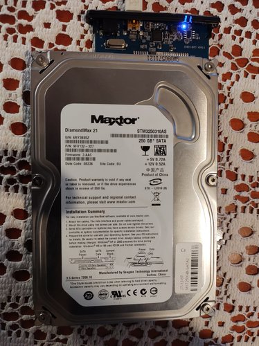

Provato hard disk con adattatore Sata-usb su un altro PC, ma non da segni di vita. Intanto ne compro uno nuovo ssd:
https://amzn.eu/d/jfxrTwj
Troppo nuovo per un PC così vecchio?

Anche l'adattatore USB-Sata potrebbe non essere compatibile con il disco
Di protocolli SATA ne esistono 3 versioni, I, II e III, non tutti i dischi III e II (e neppure gli adattatori USB-SATA) dialogano con il controller della versione precedente
Se scrivessi anche i codici dei vari dischi e adattatori che hai tentato di far funzionare magari si potrebbe dire di più
Da questa foto si possono capire le versioni SATA del disco e adattatore?

Il disco è un SATA II, scrittura max 3 Gb/s
https://www.hdsentinel.com/storageinfo_ ... M3250310AS
Nella parte bassa dell'etichetta ci sono dei dettagli sui jumper che impostano la velocità di scrittura, proverei a cambiare l'impostazione e fare un tentativo di boot (oltre a tutto quello che è stato detto finora)
Edit, l'adattatore non si vede bene nella foto, impossibile dire di più
