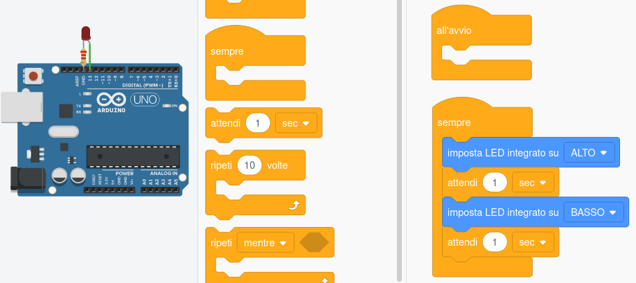

Ho iniziato a studiare Arduino tramite Tinkercad.
Ho fatto uno schemino elementare collegando un led tra il pin 13 e GND.
Mi sono ritrova un codice con i blocchi Scratch che comandano il LED integrato facendolo lampeggiare.
Se però avvio la simulazione lampeggia anche il led esterno (quello collegato 13-GND) pur non essendo presente alcuna istruzione relativa al pin 13.
Come mai?

Il pin 13 è collegato anche al LED sulla scheda.

Messaggioda Foto Utentefranco1 » 29 gen 2023, 18:31
Non trovo nulla di nascosto.
Ho provato ad iniziare un nuovo circuito: appena inserisco la scheda Arduino, trovo il codice che fa lampeggiare il led integrato.
Se collego un led esterno al pin 13, senza cambiare il codice, lampeggia anche quest'ultimo.
Non riesco a capire il perché :-(

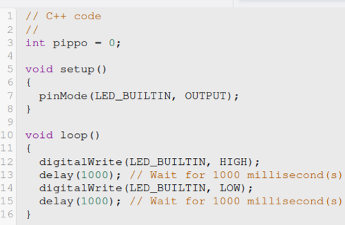

Messaggioda Foto Utentedjnz » 29 gen 2023, 18:53
Probabilmente la situazione di partenza è questa:
Dalla casella in alto "Blocchi" si può scegliere blocchi + testo, e compare anche il codice corrispondente ai blocchi (lascia perdere l'int pippo che era una mia prova :roll:):
Come si vede c'è una costante predefinita "LED_BUILTIN" che sicuramente ha valore 13.
Consiglio di lasciar perdere immediatamente i blocchi (scratch) e procedere solo col codice, quindi selezionare solo "testo".

Messaggioda Foto Utentedjnz » 29 gen 2023, 19:06
Sul "se" non ci sono dubbi, visto che comanda il LED interno che è collegato al pin 13, non può valere altro che 13.
Per curiosità sul "come", si può stampare sul monitor seriale:
Codice: Seleziona tutto
void setup()
  Serial.begin(9600);
  Serial.println(LED_BUILTIN);
void loop()
