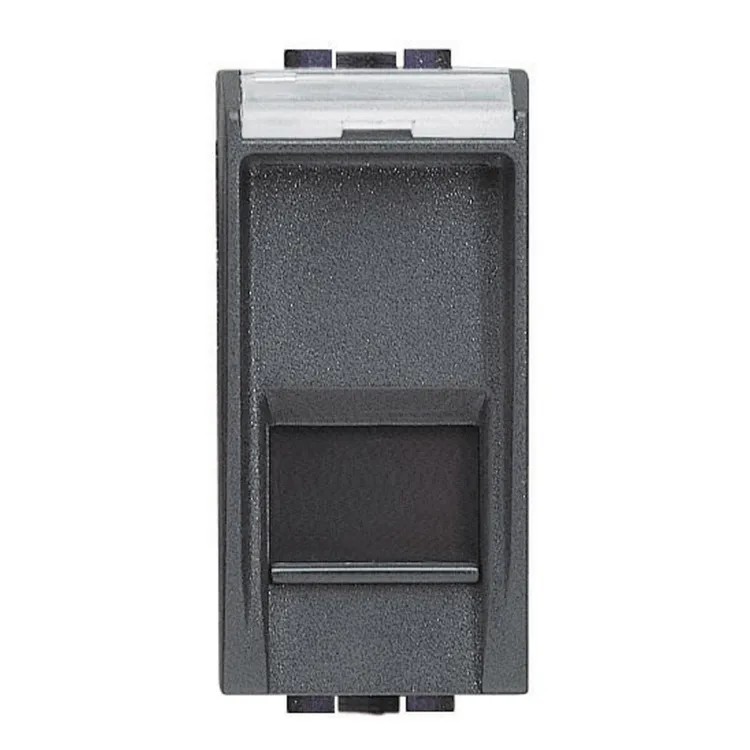

[5] Re: Categoria cavo ethernet
Messaggioda Foto UtenteMassimo1979 » 4 mar 2023, 9:41
Buongiorno a tutti,
vi faccio un'ultima domanda:
visto che il cavo verrà fuori da dei moduli Living International, è meglio utilizzare una presa RJ45
a cui poi si collegherà un cavo che andrà al dispositivo
ppure, come sto facendo ora, fare arrivare il cavo direttamente al dispositivo?
Non è un problema estetico perché le placche non sono a vista.
Grazie sempre a tutti e buona giornata.

[6] Re: Categoria cavo ethernet
Messaggioda Foto UtenteSediciAmpere » 4 mar 2023, 15:03
Se metti la presa rj45 fai sicuramente un lavoro più pulito dal punto di vista estetico.
Se il discorso estetico non è rilevante meno connessioni ci sono, meglio è;
io ho i cavi direttamente ai dispositivi

[7] Re: Categoria cavo ethernet
Messaggioda Foto UtenteWALTERmwp » 4 mar 2023, 15:25
A volte la scelta del cavo è condizionata dagli spazi, a possibile discapito delle prestazioni; ma nel tuo caso probabilmente con un Cat.5 risolvi senza percepire penalizzazioni.
Puoi provare a vedere se rilevi eventuali differenze nella dimensione(sezione) tra le varie categorie: è possibile che là dove passano due Cat.5 non infili i Cat.6.
Concordo con chi mi precede: con la presa fai un lavoro più pulito; inoltre, se per qualche ragione ti devi allontanare, basta sostituire il cavetto con uno più lungo.
