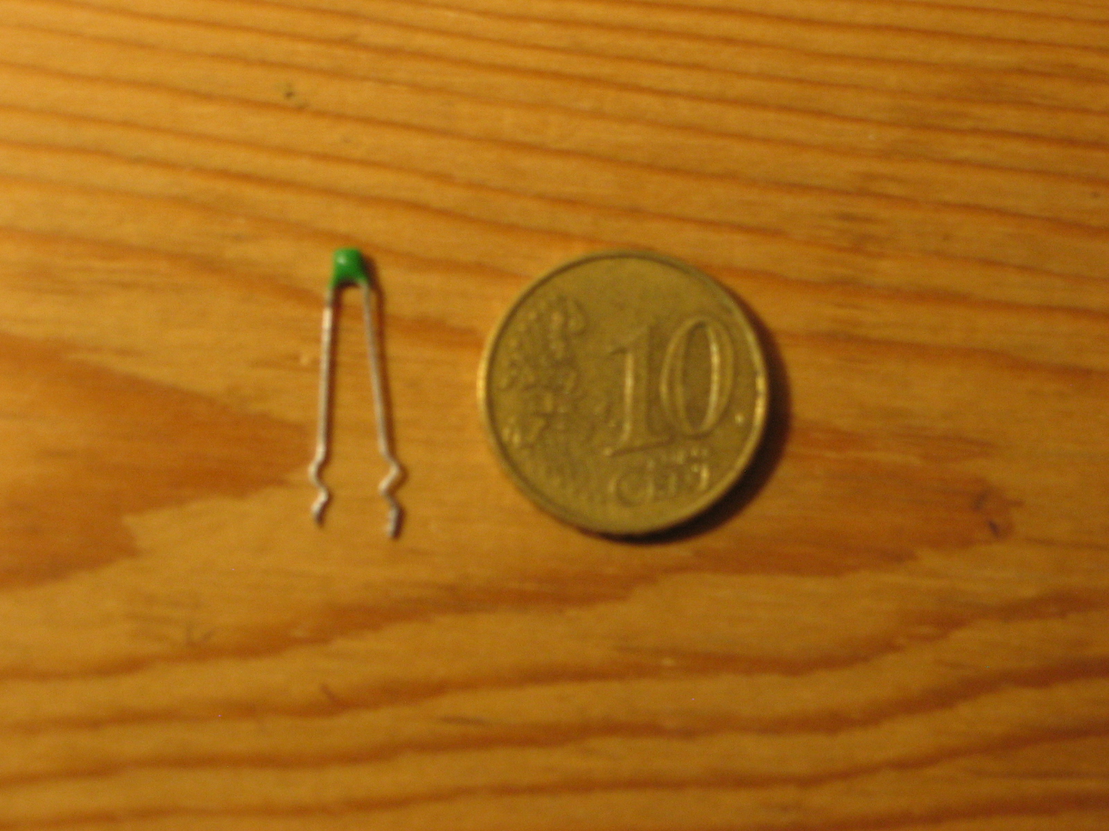

Ciao a tutti,
smontando un vecchio timer per riscaldamento di tipo elettronico, mi è capitato un componente senza alcuna sigla come nella foto allegata
Per caso qualcuno ha idea di che componente si tratta?

Sembrerebbe un NTC. Misura la resistenza ai capi con un multimetro, poi scalda il componente banalmente fra i polpastrelli delle dita: dovresti osservare una riduzione della resistenza ohmica con l'aumentare della temperatura.

Esatto niente di più facile poi in un termostato ci sta benone. O ntc o ptc, più probabile ntc.

Forse meglio un po di aria calda dall'asciugacapelli...con i popastrelli mi sembra poco

In effetti, si tratta di un NTC...non ci avevo pensato, che pollo #-o
A temperatura ambiente (18° circa) ha una resistenza di 5.6K e poi alitandoci sopra scende verso i 3, i polpastrelli non sortiscono variazioni evidenti

Quando riparavo televisori, bianco e nero a valvole compresi, l'asciugacapelli insieme allo spray refrigerante erano nel cassetto degli attrezzi...
Poteva sembrare un condensatore al tantalio (ormai cosa da useo), ma erano più a "goccia", erano multicolori (codice tipico dei resistori), con un punto colorato al centro delle bande (tensione di lavoro)
