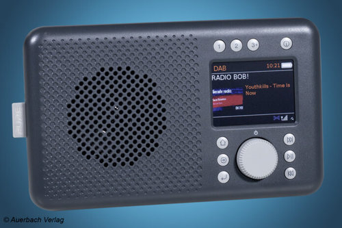

Buongiorno a tutti
Mi hanno dato da sistemare una radio Elan Connect Pure che non si accende più, tenendo premuto il tasto di accensione si sente solo un leggero fruscio ma niente. Qualcuno saprebbe dirmi da cosa dipende?

Ciao,
hai provato ad aprirla, verificare le alimentazioni, verificare che nessun componente sia chiaramente danneggiato?
con così poche informazioni è difficile formulare una soluzione.

Messaggioda Foto UtenteMarcoLab » 24 mar 2023, 15:02
StefDrums ha scritto:Ciao,
Ho fatto tutte le prove del caso come sempre (anche perché da chiusa la radio non sono cosi mago da ripararla), il problema è che queste radio sono costruite con la stessa tecnologia miniaturizzata con cui si costruiscono i telefoni cellulari, faccio prima a sapere quale scheda si è guastata e sostituirla che a ripararla.
Grazie consiglio utile quanto scontato

Messaggioda Foto Utentealev » 24 mar 2023, 15:30
StefDrums ha scritto:con così poche informazioni è difficile formulare una soluzione.
MarcoLab ha scritto:Grazie consiglio utile quanto scontato
Lo avevano giustamemente preannunciato che non era facile individuare il problema senza dettagli tecnici
Mi sento comunque di aggiungere il controllo approfondito delle alimentazioni a cominciare dall'impulso di accensione, sempre che non sia già stato fatto

MarcoLab ha scritto:Ho fatto tutte le prove del caso come sempre (...)
Ottimo! E cosa hai scoperto?
Come ti ha suggerito Foto UtenteStefDrums, e ribadito Foto Utentealev, cosa puoi dirci delle tensioni di alimentazione?
Cosa succede, a dette tensioni, quando tenti l'avvio? Si "siedono" o rimangono costanti?
MarcoLab ha scritto:(...) faccio prima a sapere quale scheda si è guastata e sostituirla che a ripararla.
Si, è probabile.
Quante schede ci sono dentro? Che funzioni hanno? Si può sezionare l'alimentazione di qualche scheda non essenziale al funzionamento della radio (esempio scheda bluetooth/Wifi se non incorporate nella main) e vedere se la radio si accende?
Esiste un reset hardware della radio? Se si hai provato ad eseguirlo?
