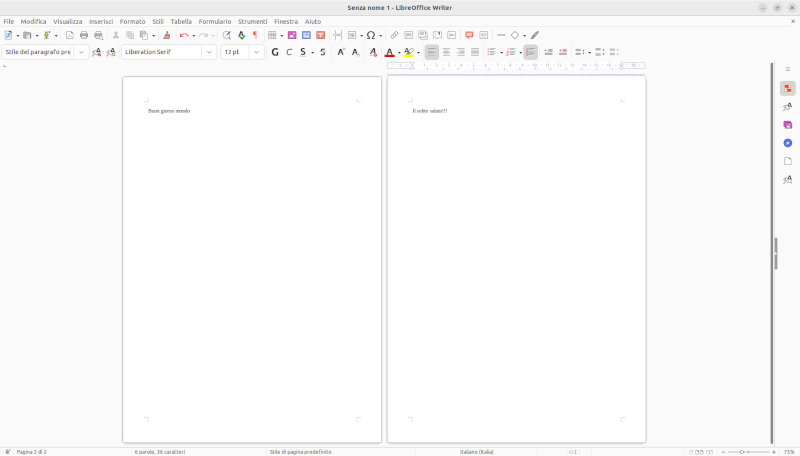

Ciao ragazzi, avete mai visto/letto questo libro?
https://www.ibs.it/come-stanno-cose-mio ... 8817077026
E' scritto separatamente nelle pagine sinistre e destre. Nelle prime c'è il testo originale dell'opera di Lucrezio, nelle seconde ci sono commenti puntuali che si riferiscono a specifici passaggi presenti nelle corrispondenti pagine di sinistra.
Che voi sappiate, come si può impostare su Word questo tipo di layout?

Lavorerei su due documenti.
Li apro entrambi, poi Visualizza-Affianca per vederli accanto.
Quando c'è bisogno di un salto pagina per mantenerli in corrispondenza, inserisco Control-Invio.
La fusione effettiva avviene in stampa, per esempio stampare prima il documento di destra, poi capovolgere i fogli aggiungendone uno e stamparci il documento di sinistra.

Messaggioda Foto UtenteMax2433BO » 22 mar 2023, 11:40
EcoTan ha scritto:Lavorerei su due documenti.
Oppure imposterei Word per lavorare su pagine affiancate: penso che esista questo tipo di impaginazione, io non uso Word, ma LibreOffice Writer, è lì è possibile.
Ovviamente dovrò essere io a ricordarmi di scrivere il testo originale solo sulle pagine dispari e quello delle annotazioni su quelle pari: quindi, quando arrivo in fondo alla pagina 1, dovrò saltare alla 3.
Per impostare le pagine vuote si procede inserendo opportune interruzioni di pagina.

[9] Re: Strutturare un documento Word a pagine separate
Messaggioda Foto UtenteIanero » 22 mar 2023, 22:00
Grazie a tutti!
Mi pare di capire insomma che un metodo strutturato e già messo a disposizione da Word non esista, mi sa che allora la più semplice è quella che proponeva Foto UtenteMax2433BO. :roll:
