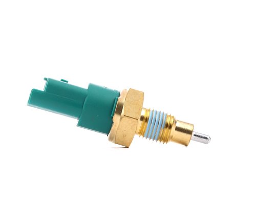

Buona Sera,
vi contatto per chiedervi un aiutino a proposito di un interruttore posto nel automobile.
Il bulbo in questione è quello della retromarcia che fa accendere le luci.
Il "problema" è che non capisco come siano posizionati i pin.
Il bulbo è composto da 3 pin, lunico disegno che ho trovato è questo; Allego Immagine
I 3 Pin come potrebbero essere denominati? quello a Sx = Na quello al centro = Comune Quello a Dx = Nc ???
Poi il disegno graficamente cosi è corretto?

Be non è proprio corretto.
Quello che hai disegnato o come da foto dovrebbe essere un deviatore dove un contatto è chiuso e l'altro aperto in centro il comune. A meno che non sia un deviatore con zero centrale ma in quel caso ha tre posizioni. Non so esattamente in automotive cosa usano e o perché.

Il Bulbo in questione sarebbe Questo;

Messaggioda Foto UtenteTITAN » 22 apr 2023, 12:43
Dove hai scritto NC dovresti trovare continuità con il comune a riposo.
Inserendo la retromarcia dovrebbe commutare quindi aprire il NC e chiudere verso NA.

Messaggioda Foto Utentesetteali » 22 apr 2023, 17:09
Non può essere un invertitore, perché non inverte nessuna posizione .
Nemmeno un deviatore perché non commuta da una posizione ad un'altra, tipo : C NC NA che si invertono ad ogni funzione.
Te hai un Comune e due contatti NAperti.
Devi controllare se il pistoncino rimane giù solo quando viene premuto, come penso debba essere. Perciò credo che sia un pulsante NA con doppio contatto.
Perciò non è difficile vedere il funzionamento.
Staccando le uscite e mettendo un ohmmetro tra il comune ,premendo il pistoncino, il contatto avviene simultaneamente sulle altre uscite?
Le due uscite sono separate tra loro stesse e si cortocircuitano solo con pistoncino premuto?
