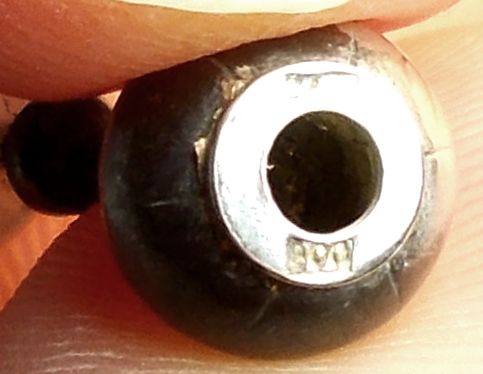

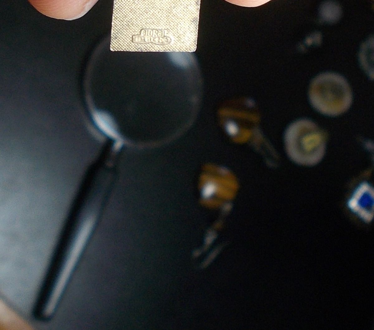

In allegato alcuni esempi di incisione che sfuggono al potere d'ingrandimento di 5x della mia fotocamera point&shoot e che mi piacerebbe poter leggere con lo strumento che acquisterò.
