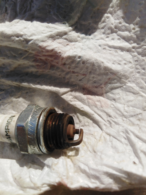

Il comportamento del motore mi fa pensare a problemi di carburazione
Prova a smontare la candela, se è scura e magari umida, la carburazione è grassa (c'è troppa benzina nel titolo stechiometrico), se è chiara (più chiara del "nocciola") allora è magra

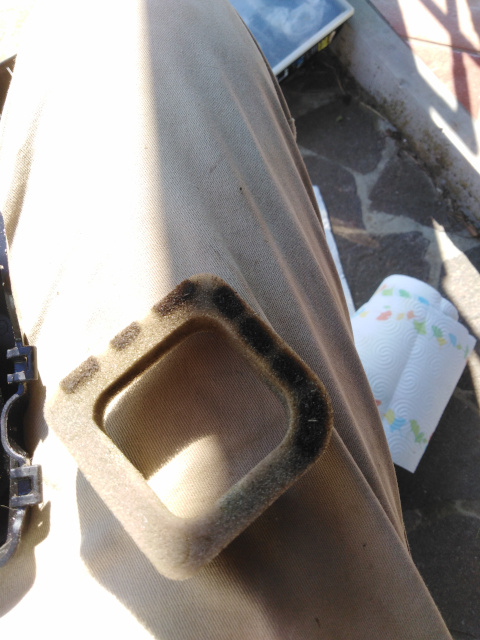

Ulteriore cosa da controllare, mi è venta in mente adesso, è il filtro dell'aria, la presenza di polvere potrebbe averlo sporcato oltremodo alterando la carburazione

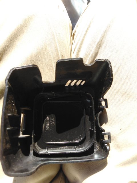

FInalmente ho fatto le foto

Candela
Carter
Filtro se così si può chiamare
Il carter era piuttosto "unto" all'interno
