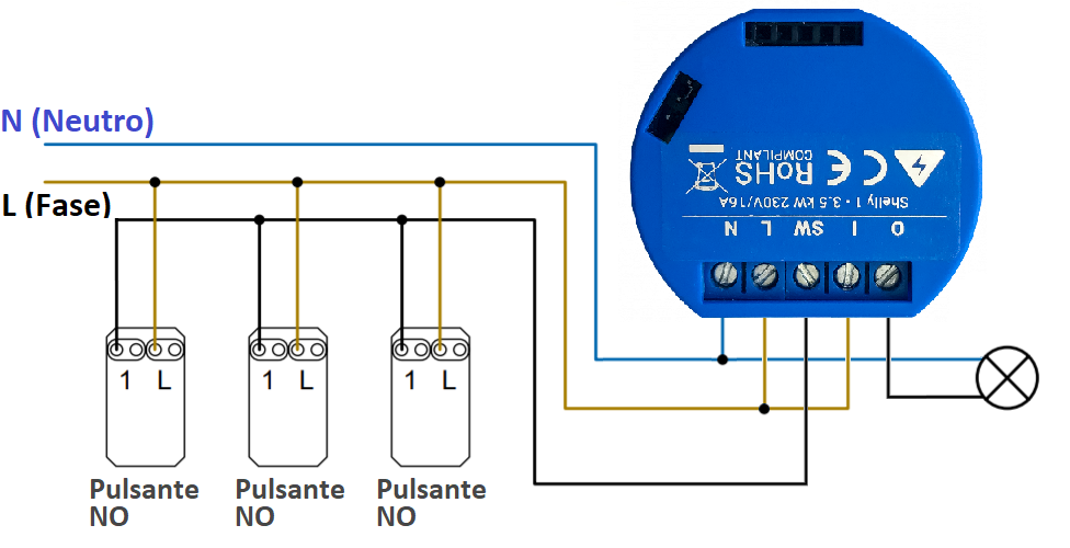

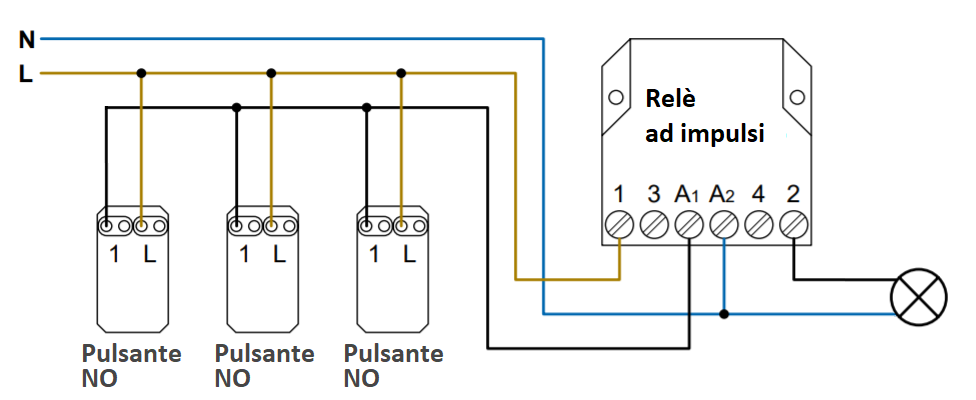

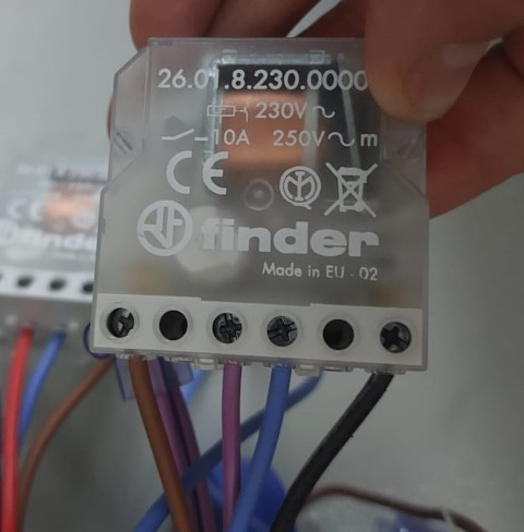

stavo cercando di sostituire un Finder 26.01.8.230 comandato da due pulsanti che accende una lampada a soffitto con uno Shelly1
il problema è che non mi torna come è collegato il relè che ho trovato così:
1- Marrone
3- x
A1- Viola
A2- Blu
4- x
2- Nero
A logica sul marrone in posizione 1 dovrei avere la fase ma invece ce l'ho sul 2 Nero che dovrebbe essere il ritorno dalla lampada
Se ho capito bene lo shelly ! andrebbe collegato cosi:
N neutro ex A2 sul relè
L e I fase ex 1 sul relè
SW pulsanti ex A1 sul relè
I Fase ex 1 sul relè
O ritorno lampada ex 2 sul relè
Ma aver trovato la fase su 2 mi ha mandato in palla e non vorrei fare casini
Grazie a tutti.

Sul Finder 26.01 i terminali 1 e 2 fanno capo ad un contatto pulito, quindi è indifferente dove si collega la fase ed il ritorno della lampada.
