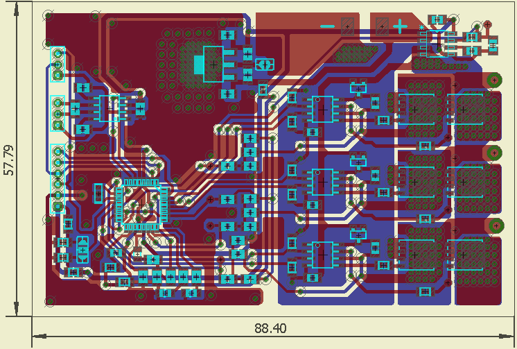

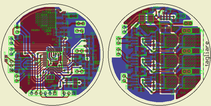

Molti anni fa, insieme ad un'altra persona che si occupava della parte software, avevo disegnato la parte hardware di un'ESC ... poi a causa di diversi problemi che lui aveva avuto, abbiamo perso i contatti, e non ho idea se sia andato avanti a fare qualcosa o se abbia abbandonato tutto.
Era destinato ad essere montato insieme al motore all'interno di un contenitore stagno, per poi essere usato sui ROV, e ne feci due versioni, una su singola scheda per i test, questa
ed una divisa su due schede rotonde da montare "a sandwich", che avrebbero dovuto poi andare in testa al motore dentro il contenitore stagno, questa
Ho i miei schemi ed i PCB che avevo disegnato, ma non ho nulla di software (con quella persona non sono piu in contatto da anni, ne saprei come contattarlo ormai, e non essendo io un programmatore, non ho alcuna possibilita' di scrivere il software necessario a programmare la MCU, un'ATMEGA32M1), per cui non ho idea se possano esserti utili, magari anche solo per prendere spunto, ma se vuoi ti allego i files Eagle.
