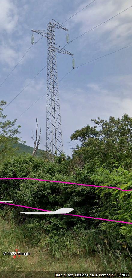

Ad esempio, questi sostegni a 150 kV hanno praticamente un secolo di vita: penso le foto mostrino bene come il problema non sia la conservazione, quanto l'inurbamento nella prima foto.
