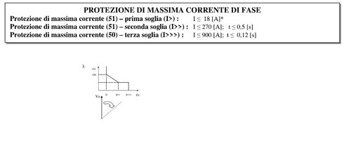

Buongiorno
Per un impianto utente passivo in media tensione la prima soglia della protezione generale (sovraccarico) è obbligatoria settarla o si può omettere settando solo le soglie 51>> e 50>>>
Grazie in anticipo

la prima soglia a tempo dipendente (solitamente una curva IEC tipo A) non dovrebbe essere obbligatoria, se non si intende implementarla allora si imposta a un valore più basso la seconda soglia di massima corrente a tempo indipendente. Tale valore , alternativo alla prima soglia, è indicato sulla lettera di taratura del distributore

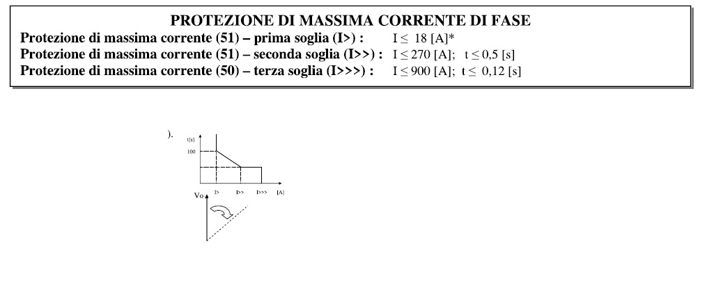

Il cliente ha ricevuto la lettera nell'immagine seguente
In un Sepam S20 se volessi impostare la prima soglia cosa dovrei impostare supponendo una curva IEC VIT/B?
Una corrente di soglia pari 18A e come temporizzazione?

Questa non è Enel ma evidentemente AEM Milano (immagino) con la sua caratteristica simbologia . E' una vita che non lavoriamo li , per soddisfare la loro curva , che non 'una curva , dovresti chiedere lumi a loro, non ricordo quale è la convenzione che si utilizza per la costante di tempo nella curva a tempo dipendente del Sepam. Quanto ho scritto prima valeva per Enel. Ma secondo me una costante di tempo che si avvicini (piu o meno ) a quella curva va sempre bene. Tanto è per limitare un eventuale sovraccarico delle loro linee. Che con 25 ampere si sganci in 30 secondi oppure in 90 secondi secondo me non frega niente a nessuno .Chiedi comunque a loro che dispacciano queste cose abbastanza oscene . Ti forniscano loro un tipo di curva con gli esponenti tipici e la costante di tempo se vogliono qualcosa di preciso
