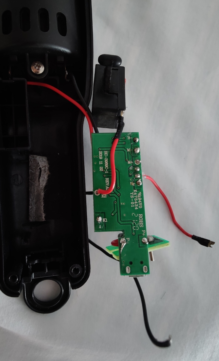

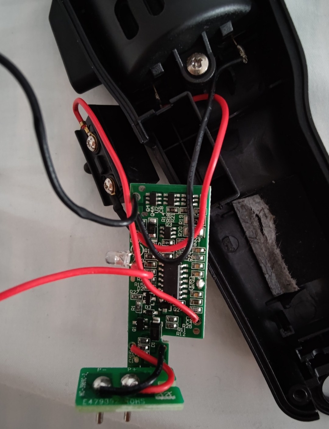

Buongiorno (ringrazio tutti, sono nuovo su questo sito/forum),
Dopo poco più di un anno il mio rasoio elettrico GAMMA + ABSOLUTE ALPHA non si accende più.
Ho notato durante questi ultimi mesi che, anche dopo averlo lasciato in carica quasi una giornata intera il rasoio risultava completamente scarico oppure durava molto poco. Ora invece non da segnali di vita. Non si accende neanche con il caricabatterie attaccato mentre il led si accende per un paio di secondi e dopo si spegne.
Secondo voi è la batteria? Ho provato a vedere il tensione della batteria (ricaricabile) e risulta zero. Ho provato con il caricabatterie e due fili elettrici a collegarmi direttamente all'interno della macchinetta ma non da alcun segno di vita, solo il led si accende per qualche secondo e poi si spegne.
Sapete darmi qualche consiglio? Provo a cambiare batteria o potrebbe essere altro? Grazie mille

Fai una foto anche al circuito stampato in modo che si possa capirne la funzione. A naso si direbbe che sia il ciruito di ricarica della batteria.
Fai anche una foto da sopra del polo positivo della batteria: sembrerebbe ci sia un circuito di protezione, che spiegherebbe la misura di 0V sui fili della batteria.

Messaggioda Foto UtenteClaudio29 » 3 ago 2023, 17:44
Grazie, procedo con le foto richieste.

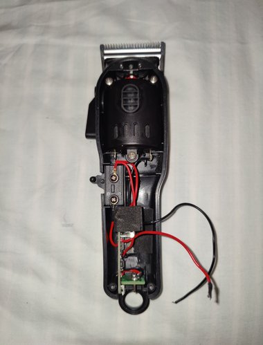

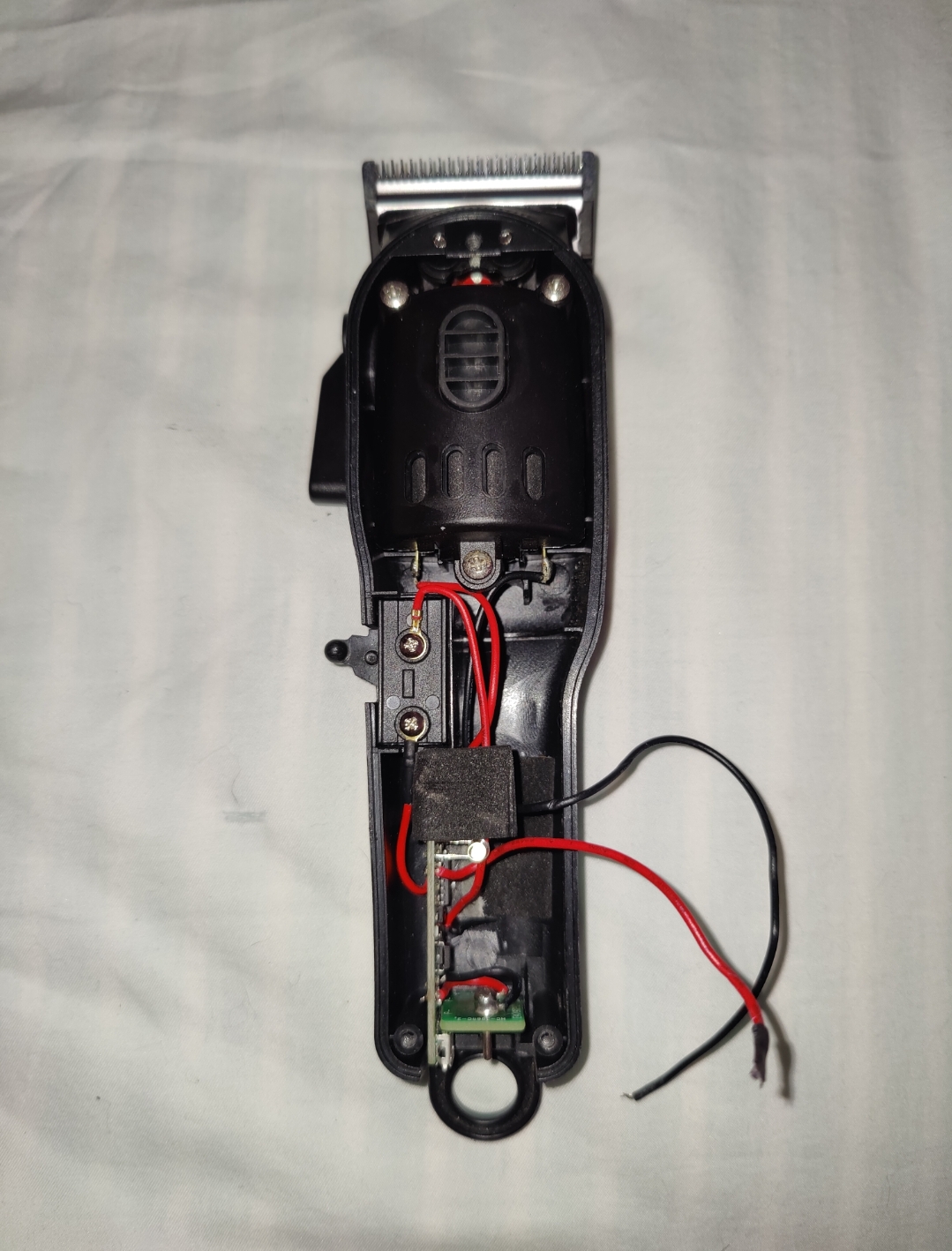

Messaggioda Foto Utenteedgar » 3 ago 2023, 18:09
Ha qualche funzione particolare tipo regolazione di velocità? Mi sembra ci sia troppa elettronica per una semplice ricarica della batteria. La batteria comunque non ha circuito di protezione integrato

[5] Re: Rasoio elettrico non si accende più
Messaggioda Foto UtenteClaudio29 » 3 ago 2023, 18:13
No, nulla. È solo ON/OFF

[6] Re: Rasoio elettrico non si accende più
Messaggioda Foto Utenteedgar » 3 ago 2023, 18:17
Se hai un alimentatore regolabile potresti collegarti al posto della batteria e vedere se il rasoio funziona. Rimane il dubbio se la batteria viene ricaricata.

Messaggioda Foto UtenteTITAN » 3 ago 2023, 18:35
Nella 2a foto il filo sul ( m+) sembra non saldato bene ,sembra fredda .
