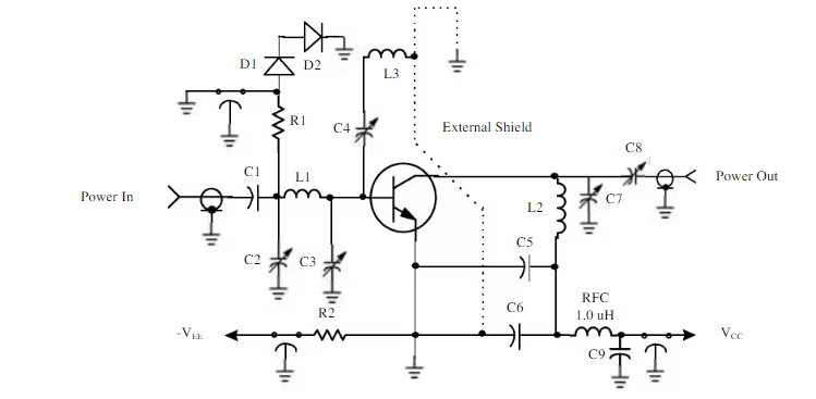

Salve,nel datasheet del transistore RF 2N5179 ho il seguente circuito di test
Qualcuno potrebbe dirmi qual è lo scopo della resistenza R2 ?L'alimentazione -Vee messa in questo modo determina in DC solo una corrente in R2 ma non va a polarizzare il transistore o sbaglio?Inoltre qual è lo scopo dei diodi D1 e D2?I condensatori di feedthrough dovrebbero servire solo ad eliminare i segnali ad alta frequenza dall'esterno verso l'interno e viceversa giusto?

Le tue osservazioni sono corrette.
Lo schema ha qualcosa di strano.
Non si capisce a cosa serva R2, che serva a creare una caduta di tensione proporzionale alla corrente?
D1 e D2 dovrebbero creare una polarizzazione di circa 1,2 V, ma appaiono cortocircuitati.
Sembra abbiano usato lo stesso simbolo di massa per connessioni differenti.
Chi ha disegnato lo schema ha spostato un po' di cose qua e la` a casaccio
. Magari vale la pena di conoscere il suo spacciatore
