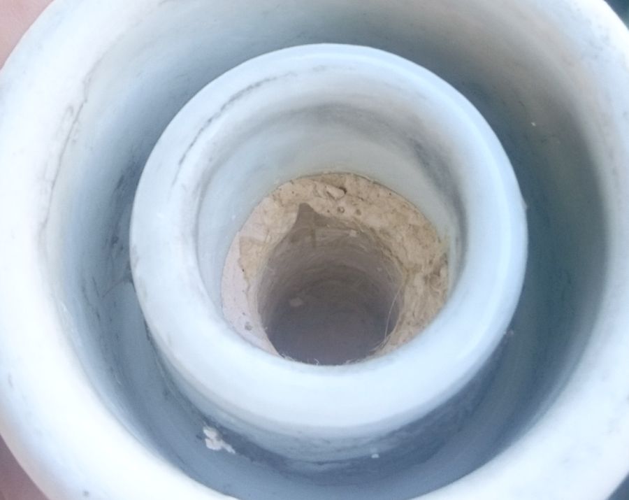

Ciao a tutti
Ho comprato dei vecchi isolatori di ceramica per un lavoretto fai-da-te (nulla di elettrico, upcycling, va di moda :mrgreen: ).
All'interno, nella cavità in cui veniva fissato il perno metallico di montaggio c'è una sostanza fibrosa:
Dall'aspetto mi sentirei di escludere che sia amianto. Sembra piuttosto stoppa o paglia, mescolata a qualcosa che pare gesso.
Qualcuno sa esattamente cosa si usava?
Saluti Boiler

Escluderei il gesso, è fortemente igroscopico e lì non ci starebbe proprio bene
Da qualche parte ho la formula del "cemento" usato per fissare i Top Cap e i bicchieri con i contatti al vetro delle valvole, se la ritrovo la posto, magari la formula potrebbe essere simile

Non vorrei fare il menagramo ma fino alla sua messa al bando l'amianto, le sue polveri e scarti di lavorazione erano reimpiegati in diversi campi e settori come inerti e similari .
In ogni caso nel dubbio di solito si sconsiglia di andare a creare le condizioni perché ritorni in forma polverulenta con eventuali rilavorazioni.
Eventualmente, nel dubbio, si può sigillare la parte incriminata con silicone, ecc.
P. S. Potresti anche provare a prelevare un pezzetto di fibra e avvicinarla ad un'accendino se brucia non è di origine minerale.

Relativamente al cemento, chiesti lumi ai colleghi del settore, potrebbe essere cemento portland o cemento alluminoso.
Vista l'età escluderei resine sintetiche.
Per le fibre, si può avere qualche foto di maggiore dettaglio? Nemmeno io escluderei delle fibre minerali: in questo caso potrebbero essere degli alluminosilicati (per capirsi tipo lana di roccia) o amianto.

Grazie a tutti per le risposte. Al momento sono in vacanza, quando torno posso fare delle foto sotto al microscopio.
Comunque sì, l'idea era di fissare un perno filettato usando dell'epossidica, quindi qualunque cosa sia, verrebbe inglobata.
